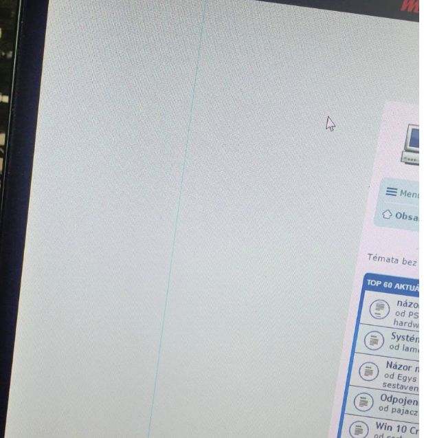

mavoun12: Ta čára dole končí uprostřed displeje? Zkus zatlačit tam, jestli se něco změní. Ale takováhle závada je opravitelná jen výměnou LCD panelu.

Je tam jeden bod na konci te cary kam kdyz zatlacim tak ta cara trosku zmizi ale kdyz ho pustim tak tam porad je.... No je mi asi jasny ze budu musit koupit jinej monitor, ale treba se stane zazrak a sama nak zmizi tak jako se to stalo uz pred rokem :DD

Koukám samí odborník tu, normálně se mačká nejvyšší bod vzniku čáry přes monitor. Tato čára je typická pro monitory na NTB.

No vrátí se, protože ten bod stlačení, který ty vyvineš svou silou odejde. Zkus držet prst na tom bodě dokud čára úplně nezmizí a jakoby tím prstem kruž a tlač hodně :-)

píše, že je to LG.. jinak jak řiká Luking, celkem často se to objevuje spíš u NTB, právě tím jak se ohybá víko při zavírání NTB.. dochází k jemnýmu mačkání právě na displej..

Tato cara je typicka pro jakekoliv LCD displeje s poskozenym flex kabelem.
"No vrátí se, protože ten bod stlačení, který ty vyvineš svou silou odejde. Zkus držet prst na tom bodě dokud čára úplně nezmizí a jakoby tím prstem kruž a tlač hodně"
To jsou rady jako od babky korenarky. Ve skutecnosti je flex kabel od ridici elektroniky na okraji panelu napareny/prilepeny, v pripade ze je spoj kabelu a panelu poskozeny, tak se zcela urcite nespravi jen tim, ze se na to misto zatlaci prstem. Vzhledem k tomu, ze se to stalo po cisteni tak je hodne pravdepodobne, ze do toho spoje neco nateklo a ted to bude hnit a oxidovat.
