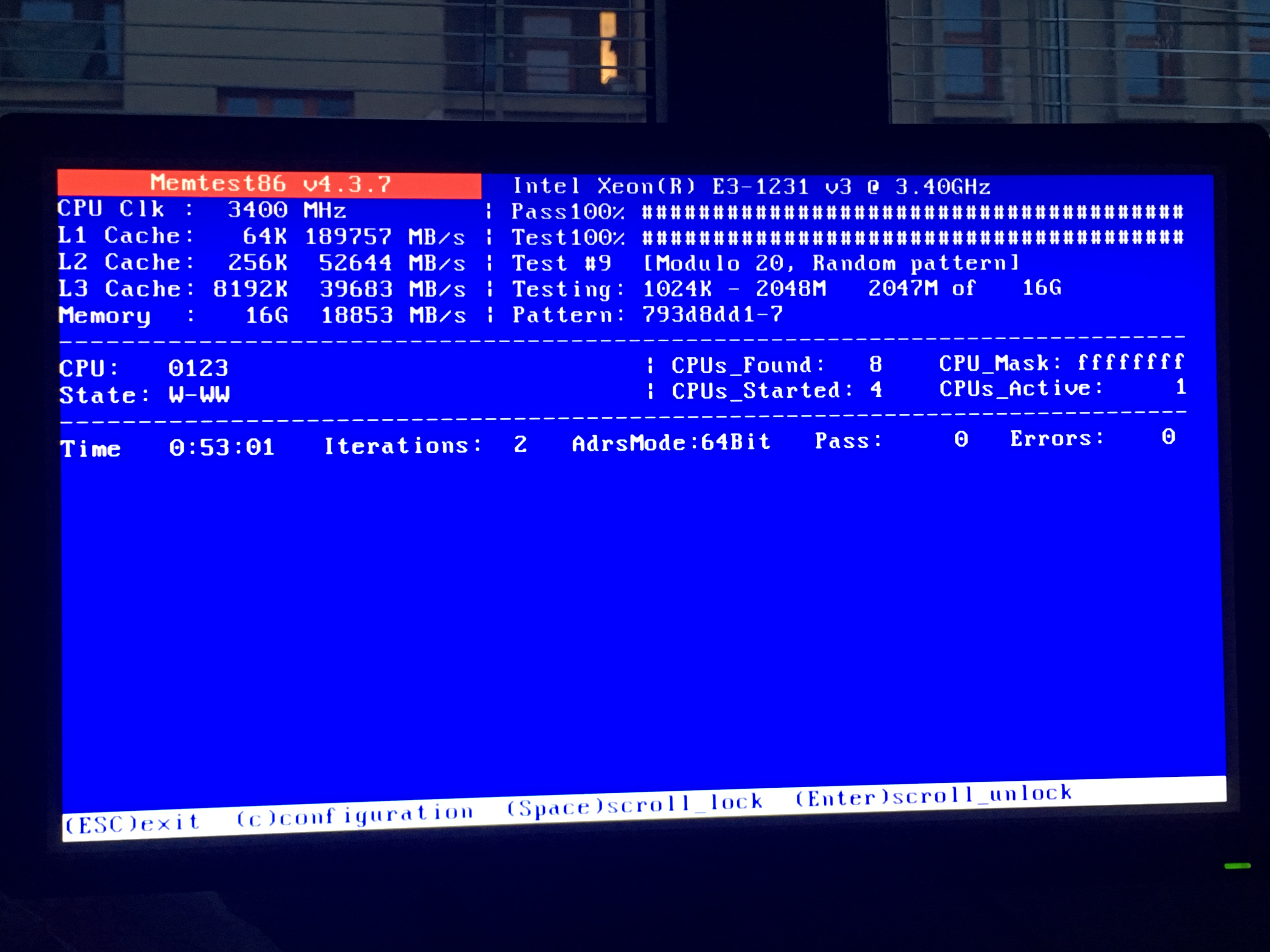

Příspěvekod adavyp » 19 úno 2017 00:29
Nahrát na flashku.

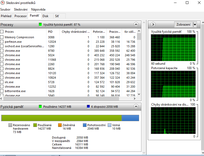

Hlásí ti systém, že má nedostatek paměti? Můžeš sem hodit export protokolu událostí?
Jak to vypadá při tom sekání ve Sledování prostředků, záložka Paměť (nejlépe sem hoď screenshot)?

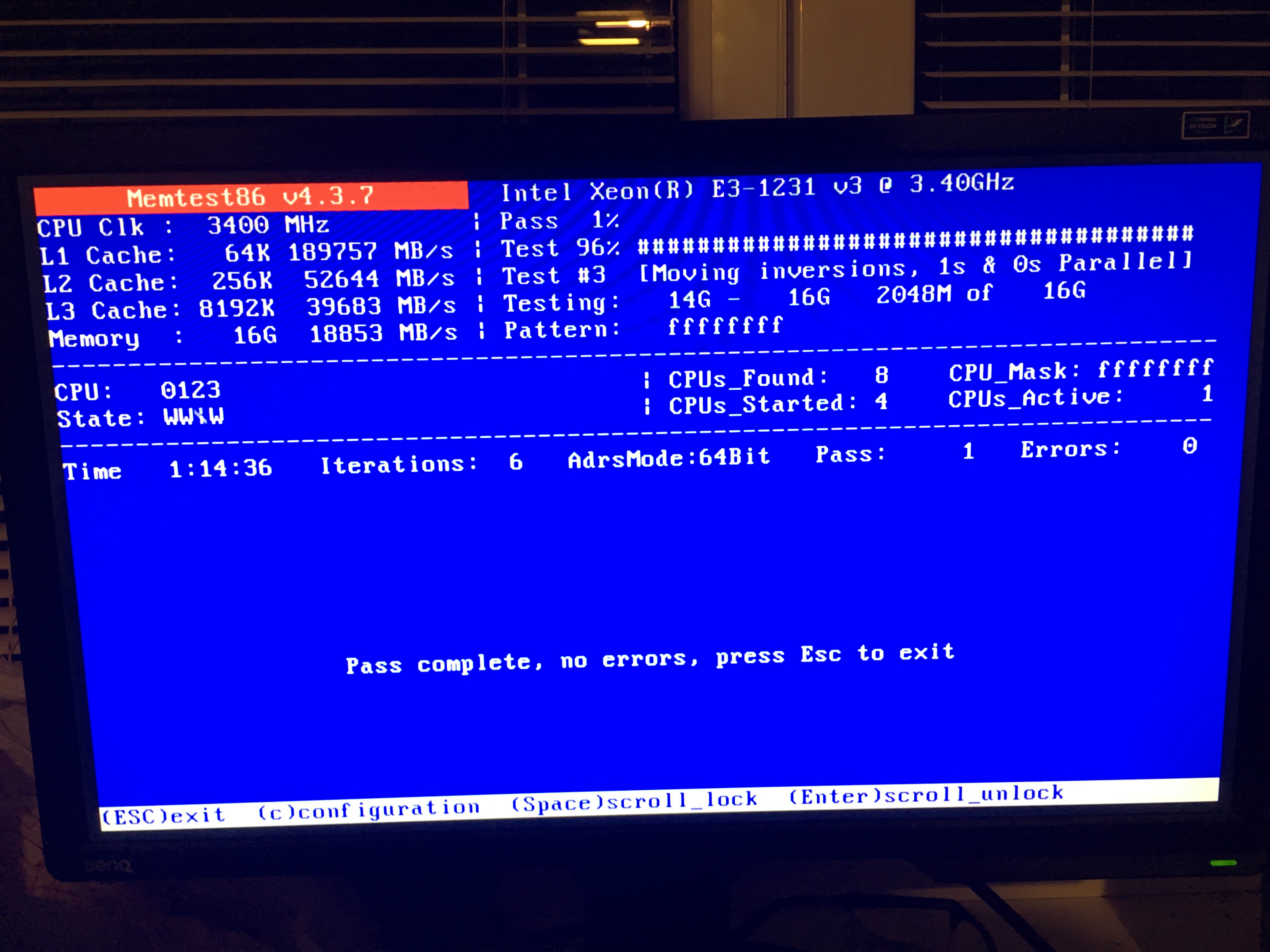

Memtest udělám za chvíli, bohužel se mi teď Pc nedostal do fáze, když se seká, že nejde ani hejbat myší. Přikládám aspoň screen jak to vypadá teď. Čeho jsem si všiml, že když se seká tak ten graf těch chyb skáče pořád nahoru. Ještě přikládám export těch protokolů snad je to správně (sys+aplikace).
Dodatečně přidáno po 1 hodině 22 minutách 19 vteřinách:
Tak memtest hotovej, bez erroru takže tipuju, že RAMky jsou v pořádku. Přikládám screeny

Co to provádí ten Chrome, netuším. Blbne to jen když je zapnutý?
Jaké máš RAMky a v jaké konfiguraci?

nene i když ho vypnu tak to má třeba pořád 90%. Teď jsem tak před hodinkou restartoval pc a mám 41% a mám zapplej i chrome a vše je ok. Jestli by pomohl reinstall winů tak ho klído udělám stejnak jsem se na to chtěl vrhnout protože už tak dva roky jsem to nedělal od tý doby co jsem kupoval PC. RAM - 16GB - CRUCIAL 2x8GB DDR3 1600MHz
