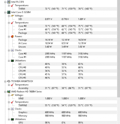

Zapni HWMonitor, 10 min hraj, a pak ho vyfoť a dej to do přílohy sem

Já jsem právě větrák předevčírem profukoval a měnil teplovodivou pastu. O něco se výkon zlepšil ale pořád to nezvládá hry které by mělo. Např. The culling minimální požadavky:
Intel Core i3 560 / AMD Phenom2 X4 945
4 GB RAM
DX11 GPU with 1GB VRAM: NVidia GTX 460/ AMD Radeon 5850
A já mám:
Intel Core i5 3230M
8 GB RAM
AMD Radeon HD7670M (2gb)
Myslíte že by tedy mohl být opravdu problém jen v tom že je notebook nevýkonný?
Dodatečně přidáno po 1 hodině 9 minutách 56 vteřinách:
Tady je screenshot z hwmonitoru asi po 15 min. hraní The culling.

Ta grafika je o dost slabší než ty v minimálních požadavcích
teploty jsou ok

Takže to je opravdu výkonem? Tak budu muset zůstat u lolka :c Každopádně děkuji.
