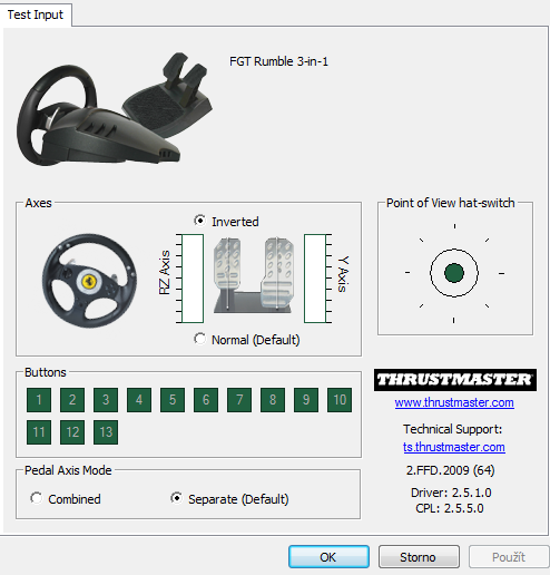

Z ničeho nic se mi ze dne objevila vada na volantu. I když mám volant rovně, zatáčí mírně doprava. Abych jel rovně, musím volant natočit mírně doleva. Je to dost otravné a volant se stává spíše obtíží. Neví někdo, zda s tím můžu něco udělat?
Takto to vypadá, když držím volant rovně.

Dobrý den.
Podle manuálu si volant dělá autokalibraci při připojení kabelu do PC.
Pokud ale odpojit/připojit kabel nepomůže, tak manuál uvádí stáhnout “Thrustmaster Calibration Tool".
Snad vám to pomůže :-) .
