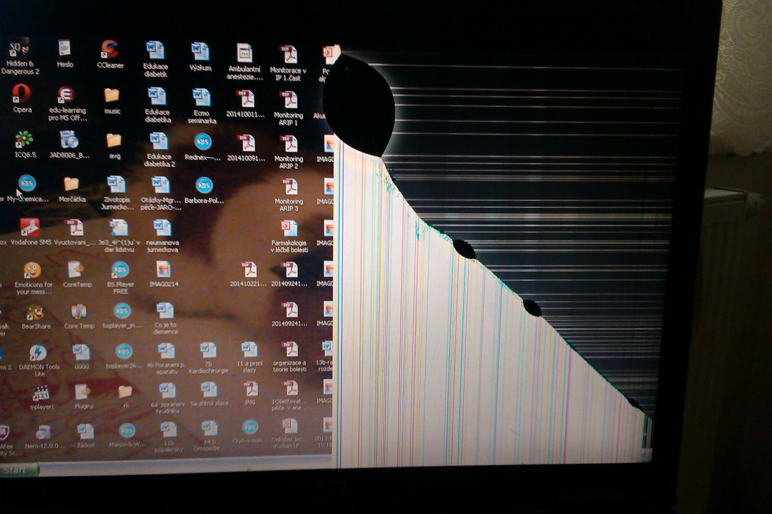

Zdravím mám problém s notebookem. Včera večer jsem ho zapnul a pravá část obrazovky, (necelá polovina obrazovky) , je jakoby naprasklá a vytvořil se tam nějaký černý flek... Den předtím ještě vše fungovalo. Notebook nikomu nespadl ani se do něj netřísklo, prostě se to objevilo. Nevíte prosím Vás co s tím? Mechanicky poškozený není, obrazovka je hladká a netklá.

Udělej Printscreen a dej ho sem do přílohy.

Vzhledem k tomu, že jsou tam XPčka a vypadá to na 15,4", tak tam už delší dobu záruka nebude...
Nepoložils (někdo) na ten notebook něco? Co je to přesně za model?

Ten displej je očividně prasklý a aby praskl sám od sebe se nestává. Někdo nebo něco ho musel ohýbat, promačkávat, opírat se nebo na něj něco spadlo...
Příspěvky: 55066
Re: Notebook- polovina obrazovky znefunkčněla
Mechanicke poskozeni to je - nejpravdepodobneji nekdo zapomel nejaky predmet polozeny na klavesnici kdyz zaviral displej.
Obrazovka je mozna hladka, jenze pouze ta folie na povrchu - displej mas prerazeny na dve poloviny (ne jakoby napraskla, ale skutecne praskla).
Jedina moznost je vymena LCD displeje. Pokud nevis jak k tomu doslo, mucenim 1 stupne vsech osob ktere mely notebook od vcera v drzeni se dozvis pravdu.

Dozvěděl jsem se nakonec, že sestra v naštvanosti s tou obrazovkou nějak zakroutila nebo tak.... Máme ho už přes 5 let, záruka není, sám to opravit nemohu že? Tak asi oprava někam do servisu... ale kolik to tak může zhruba stát? Ani nwm co je to za stroj, ale není to žádný profi ani náhodou, tak by to možná nemuselo být tak drahé, co myslíte?

I na 7 let starý ntb nás měl stát displej 5000,- (i s prací samozřejmě).

Za 5000 Kc by musel byt ze zlata.
Na Ebay to bude stat tak 1-2 tisice a vymenit to zvladne kazdy, kdo neni natolik levy ze si sroubovakem vypichne oko.

Je to tento notebook, myslím, že se nepletu.
http://notebook.cz/clanky/recenze-noteb ... mpaq-6910p
Příspěvky: 55066
http://www.ebay.com/itm/Screen-LCD-Scre ... XQPatTJ0O2
Neni to zas tak drahe. A at si to zaplati ten, co to rozbil.
