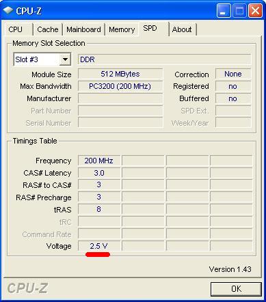

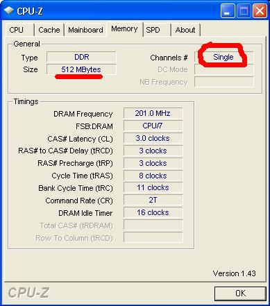

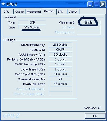

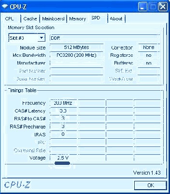

ted jsem to projel pomoci programu CPU-Z a nasel jsem tam zajimavý veci misto double side to tam pise ze je tam single prikladam screen a v kolonce SPD to pise ze Voltage je 2.5V ale mam dojem ze tyto pameti vyzaduji 2.6V nevim jestli to ma na to vliv. Ale asi nejvetsi chyba se me zda v tom single side protoze ty ramky jsou double tudiz by se to pulilo a jela by jen pulka ramek ale ja nevim kde mam nastavit tu double side protoze v biosu jsem nic o tom nenasel a v zakladce jsem mel tu ramku strcenou ve vsech trech slotech a porad stejny
