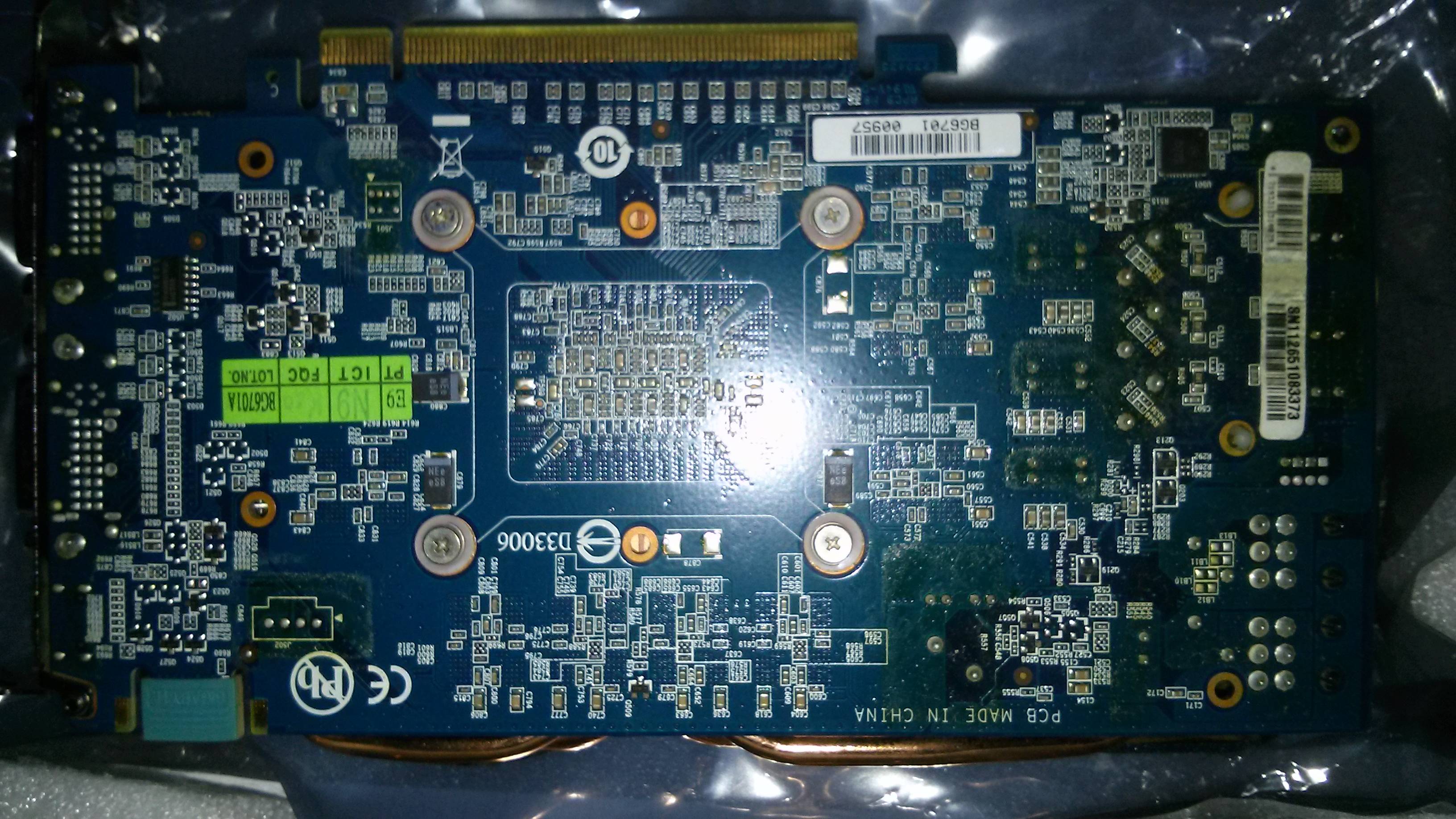

Ahoj, na bazarech vidím spoustu nabídek od různých prodejců, kteří prodávají vesměs použité grafické karty.
Ovšem často polovina z nich napíše k inzerátu že je karta málo používaná, případně že má výborné teploty a podobné řeči.
Sám jsem si přes aukce koupil více než 3 grafické karty a všechny jsou už dnes někde na smetišti.
Většinou odejdou do par měsícu připadně některé i do par týdnů.
Podle mě člověk který ví že s tou grafickou akrtou něco je a chce se ji zbavit, tak ji vystavím na bazar (většina prodejců tohle dělá).
Teď bych se vás chtěl zeptat, jak je možné když na čipech ze zadní straně jsou ruzné fleky zbarvené do tmava a prodejce tvrdí že karta nebyla skoro vůbec využíváná.
Například zde. na kartě jsou všude u čipu fleky a prodejce tvrdí že nebyla skoro využívána což se mi zdá jako nesmysl.
Od čeho se tyto fleky tvoří a proč ?
Zajímaly by mě vaše zkušenosti a rady, díky

No, moc toho vidět není, nejspíše právě použitím blesku. Zkus to vyfotit na normálním denním světle, aby to bylo bez odlesků.

Zdravim
kdyz sis tu grafiku kupoval to jsi netrval na detailnich fotkach? a zaruce? vetsina solidnich prodejcu i lidi ji poskytuje ja taky poskytuju mesic zaruku na to co prodavam
kdyz je to ztmavle pod nejakou soucastkou kterou probiha velke napeti a hreje tak pcb tmavne to znaci ze se brzo dojde k poruse nebo taky zalezi na zpracovani karty.Ja teda vidim jen zlute fleky u napajecich fazi grafiky.

Tohle není moje fotka, to jsem stahnul z jednoho inzertniho serveru jako priklad. Ale mel jsem podobné mensí fleky na GK. Samozrejme ze jsem trval na lepsi fotce ale neslo to z ni moc poznat, nebo se mi to spis zdalo jako velmi male, tak jsem to risknul.
A co přesně ty fleky způsobuje ?

tak reseni je jednoduche az budes kupovat nejakou grafiku tak u cloveka co ma dobre recenze nebo lepe kup si novou tam mas zaruku kolik let.

Fleky mohou být způsobené pečením karty, takto se karta oživí, prodejce ji prodá a po pár měsících zas chcípne.

Ty fleky jsou pravděpodobně způsobené teplotou komponent na druhé straně karty. Vetšinou za to může spatně odvětrávaná skříň. Osobně bych takovouhle kartu nekupoval.

Pokud ses už více než třikrát spálil, pak nechápu, proč vzniklo tohle téma. Řešení je jednoduché - kup si vždy novou. Dokonce na to existuje rčení - "Nejsem tak bohatý, abych mohl kupovat levné věci".

Mám stejnou kartu a ty žluté fleky tam mám na stejných místech taky, jen ne v takovém množství. Ty fleky má moje karta na sobě už druhým rokem a funguje. Přikláním se k názoru, že je to teplem, v létě u mě v podkroví dostává celý PC teplotně dost zabrat.

Většinou se dělají ty fleky pod paměťmi a pod napájením. Je to reakce epoxidu na větší teplo. Kdybyste viděli mou flekatou 280X.
