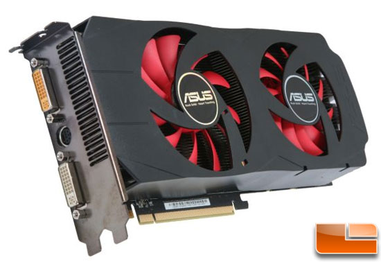

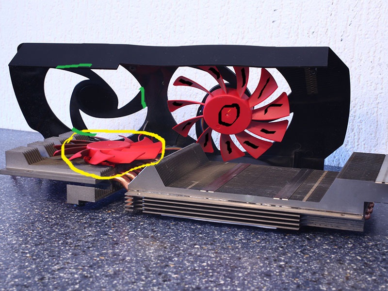

Zdravim mam grafickou kartu asus eah 4890 a zacinaji mne trapit teploty a hluk k tem teplotam to nepreleze 80°C (karta je prepastovana a vycistena) ale vetrak je dost hlucny pri hre a dost me to nebavi karta ma uz jeden ventilator nahrazeny (na obrazku žluty byl vymontovan ----tam co jsou zelene cary tam byl plast pretaven a vybrousen do hladka a na kryt byl prilepen box chladic na intel po teto uprave klesla teplota o 6°C) ale ted zacina zlobit i ten cerne vysrafovany ventilator je dost hlucny premyslim jestli udelat stejnou upravu i tam celkove se k tomu priklanim nebo mam koupit nejaky jiny chladic na grafiku ? pripadne muzete mi sem vlozit i nejaky navrh? diky

Na takovou starou grafiku uz bych moc nevymyslel a maximalne na to svihnul treba 2x Arctic F12/F9 PWM - to by sis musel zmerit, ktera velikost tam bude sedet lip.
Pokud to ten pasiv uchladil doted, uchladi to i nadale.

to neni pasivni grafika ma 2 ventilatory 1 nad casti s napetovou kaskadou ta cast pod zlutym ventilatorem a ted jde do kelu i ten cerne oznaceny nemuzu tu grafiku nechat na pasivu ma okolo 120 wattu tdp.

Slovem pasiv jsem měl na mysli ten kus kovu :)
Komplet chladič na tuhle starou grafiku nemá cenu kupovat.

takze mi schvalujes to bastleni? ;-)

jj :)
Kdyz oba vetraky vymenis za ty Arcticy, tak bude hlucnost mnohem lepsi :)
