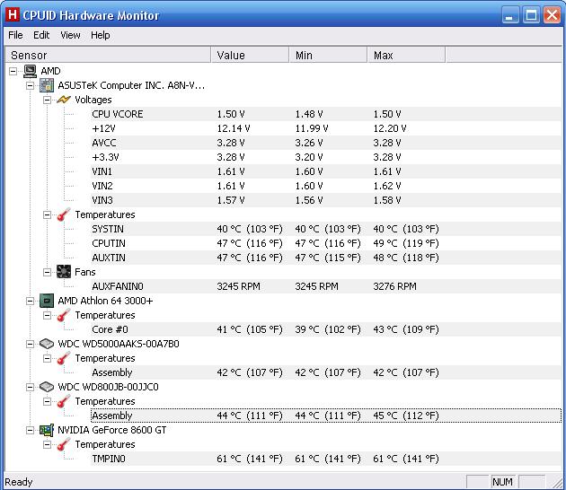

zadny vetrak pred diskama nemam, chlazeni mam jen vetrak na CPU a na zdroji... teploty takto mam uz 8 let :D me tech 48 stupnu u WD prijde naprosto normalni uz se to tu nekde rozebiralo a je to na hrane, ale jeste nic kritickeho rekl bych... teplota CPU se pohybuje od 40 - 50 stupnu...

Podle me je to 10 stupnu nad kritickou hranici. Prehrivajici disk obvykle selze jednim z nejhorsich moznych zpusobu - vyschne mazivo a zadre se motor, coz je u viceplotnovych disku dost spatne resitelne.
Schvalne si sahni na chladic chipsetu, jakou bude ma teplotu. Zvlast stare AMD desky s Nforce chipsetem jsou na prehrivani chipsetu hodne haklive, jeste jich tu mam haldu vadnych na nahradni dily.

jak rikam tyto teploty mam na tom PC uz 8 let a porad to jede :D je to uz proste stary PC a nejak to neresim, odejde to tak to odejde, jen rikam ze ty teploty jsou u me normalni, btw v pripade koupe noveho PC jak bys doporucoval chladit? Hry nehraju PC pouzivam jen na kancelarkou praci, internet a do skoly...
