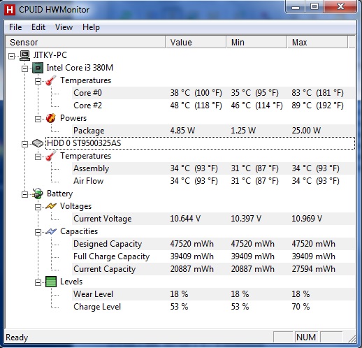

ahoj,
1) a 2) v příloze. 3) C:\windows\minidump jsem vůbec nenašla(je to možný??), 4) letecká pošta: http://leteckaposta.cz/821683785 5) níže

Re: vypíná se mi počítač
Vypíná to tepelná pojistka procesoru. Ty teploty jsou příliš vysoké. Tomuhle vyčištění nepomůže, může to být např. poškozená heat-pipe nebo uvolněný chladič. Doporučuji servis nebo nový NTB.
