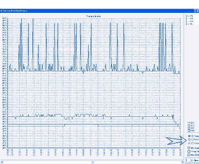

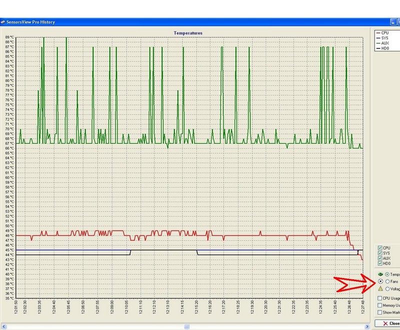

Dobry den,
Jiz 3 mesici pozoruji problem a nedari se mi ho odstranit.
Muj PC vykazuje tyto hodnoty:
Board Temperature : 44.0°C
CPU Temperature : 37.5°C
Power / Aux Temperature : 66.5°C a narazove cca po 10 vterinach kolem 85°C
mam tuto desku:
MicroStar K8N Neo3-F - nVidia nForce4 4X
Prijdemi ze od te doby se obcas sekne naka ta hra, pc je celkove pomalejsi...
Zapracoval jsem i na chlazeni skrine a stale nic.
Dekuji za vase rady

Viděl bych to na problém zdroje. Skoro to vypadá, jako by ti dával najevo, že se chystá odejít. Zavčasu si udělej jasno, jestli to opravdu není na pořadu dne. Až jednoho dne odejde, vezme nejspíš někoho sebou, a to by byla škoda :cry:

no nevím jak tobě ale u mě Aux/Power temperature znamená teplota napájecích mosfetů na základní desce....takže bych to spíš viděl na odcházející MB respektive na odcházející napájecí okruhy....máš MSI takže bych se ani moc nedivil :evil:

Chvilku jsem hledal a power/AUX by opravdu měla být teplota tyristorů. V jedné debatě si někdo stěžoval na teploty přes 80° a někdo jiný mu odpovídal, že bývají někdy běžné i teploty přes 100°, takže prý ta jeho teplota je v normě. Nevím, možná to je pravda, možná to je blábol... :cry:

Vzhledem k tomu, že se ti to objevilo už před 3 měsíci a od té doby nebyly žádné změny k horšímu, tak bych se už nad tím ani moc nepozastavoval.
Snad jedině zkusit reset CMOS.

mozna jsem opomenul jednu vec....
nejprve se mi zacal rozsypavat obraz, proto jsem se zacal zajimat o teplotu PC a uz v te dobe dosahovala tech hodnot a odesla grafika, v zaruce ji vymenili... (pred 2mesicema)
muze to s tim mit neco spolecnyho?

Tohle ti asi nikdo s přesností neřekne, ale podle mého názoru to s tím nemělo nic společného.
Přemýšlel jsi také nad možností, že čidlo neukazuje správně?(resp.:zkoušel jsi třeba rukou teplotu vzduchu, který jde z PC ven?)
