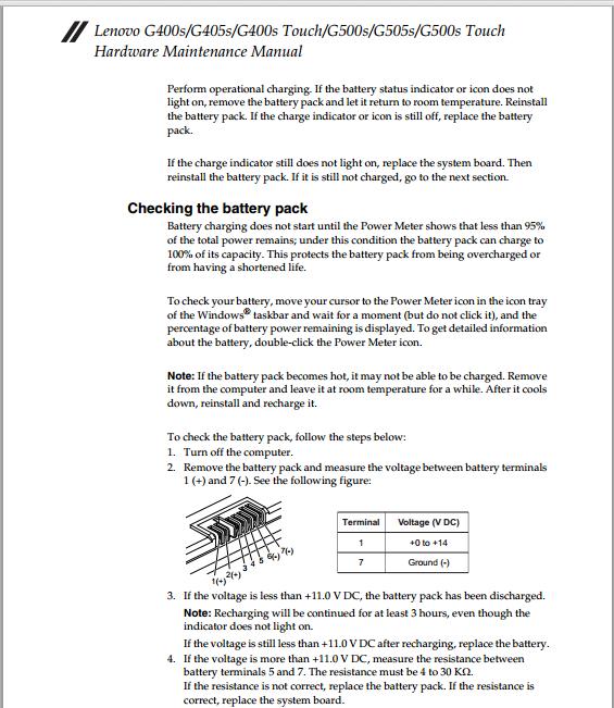

Lenovo G505s :)
Re: Notebook Baterie 99% dál se nenabije
Lenovo má solution center , je třeba číst manuál.
Zkus si přečíst tohle. Není to úplně to pravé ořechové, ale něco Ti to určitě objasní.
A jestli se na těch 99% nabije, nedělal bych z toho vědu. Ale rozhodnout se musíš Ty.
