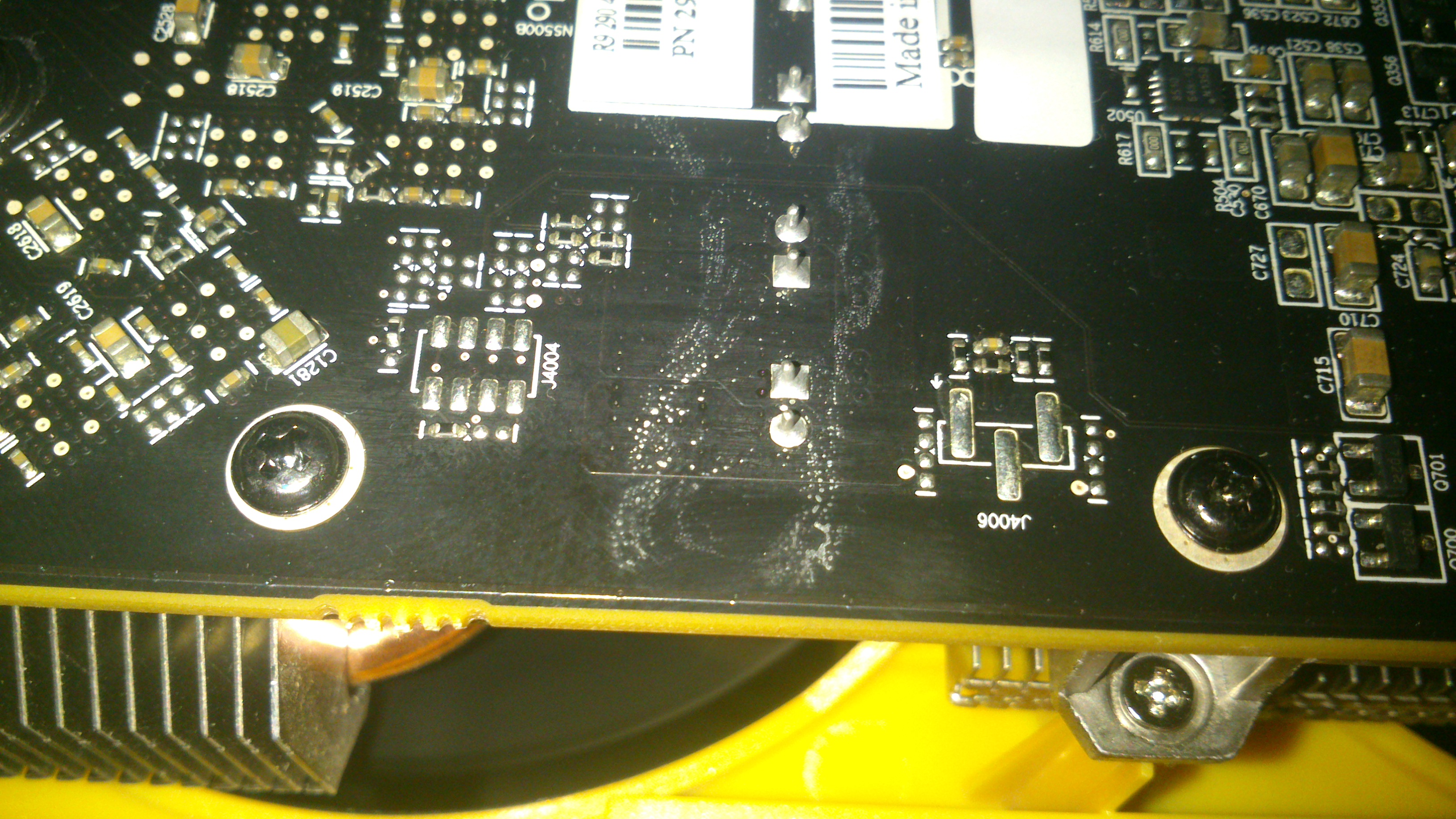

--- Doplnění předchozího příspěvku (20 Srp 2014 15:56) ---
ale jak to teď prohlížím tak na grafice mám ,,jakoby vysráženou sůl,, , na to že to má být úplně nová karta + jsem teď zjistil že kod na gold reward od amd nefunguje hmmm

--- Doplnění předchozího příspěvku (20 Srp 2014 17:09) ---
Tak grafikou ani redukci to není, zkusil jsem dát starou grafiku a má to stejný efekt ...
