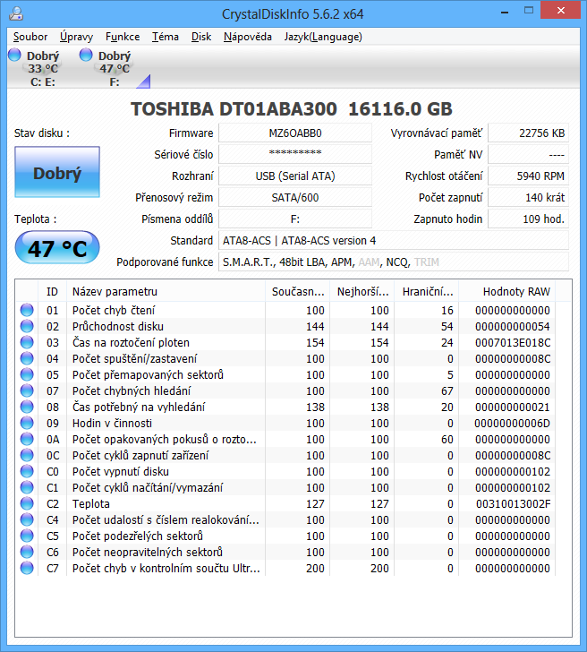

Nainstaluj Crystal Disk Info a dej sem screenshot ze stavu disku.

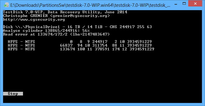

Pak nainstaluj toto:
http://www.data-recovery-software.net/D ... load.shtml
A dej scan celeho disku (primo disku, ne jakehokoliv oddilu co to na nem zobrazuje)

Posilam prvni dva printscreen. Po pravde receno ten program CrystalDiskInfo jsem pouzil poprve.
CrystalDiskInfo
CrystalDiskInfo
Tento program uz bezi druhym dnem.
TestDisk
TestDisk

Bezi druhym dnem, protoze jsou tam chyby cteni.
Ignoruj pripadnou zaruku a ten disk rozeber, vyndej ho z te krabice a zapoj ho primo do pocitace na SATA port na zakladni desce.

EaseUs Partition Master : Partition: Local Disk, FileSystem: Unsupported Disk, Capacity: 14.66TB, Used: 14.66TB, Status: None, Type: Primary.
MiniTool Partition Wizard: Partition:F:, FileSystem: NTFS, Capacity: 15009.27GB, Used: 293.78MB, Status: None, Type: Logical.
Po pravde bych nejprve chtel zachranit data a pak se pokusit o formatovani nebot kolikrat si budu hrat s HDD tolikrat si snizuji sance na vydolovani dat.
Ten HDD byl rozdeleny na dva partitions. V jednom byli data jako fotky, sw atd a na tom druhem jsem mej backup. Zalezi mi na tom nebot tam mam vse za poslednich 10 let. Pomoci vyse uvedenych programu jsem obnovil partitions na mem laptopu ale bohuzel zatim bezuspesne na externim hdd.

Ještě zkus testdisk, ale je trochu náročnější na ovládání. A Zkoušel jsi se na disk podívat v hexa editoru(Winhex, dd, linux,), jestli tam jsou nějaká´smysluplná data? Nebo jestli to třeba hlásí chybu čtení...
