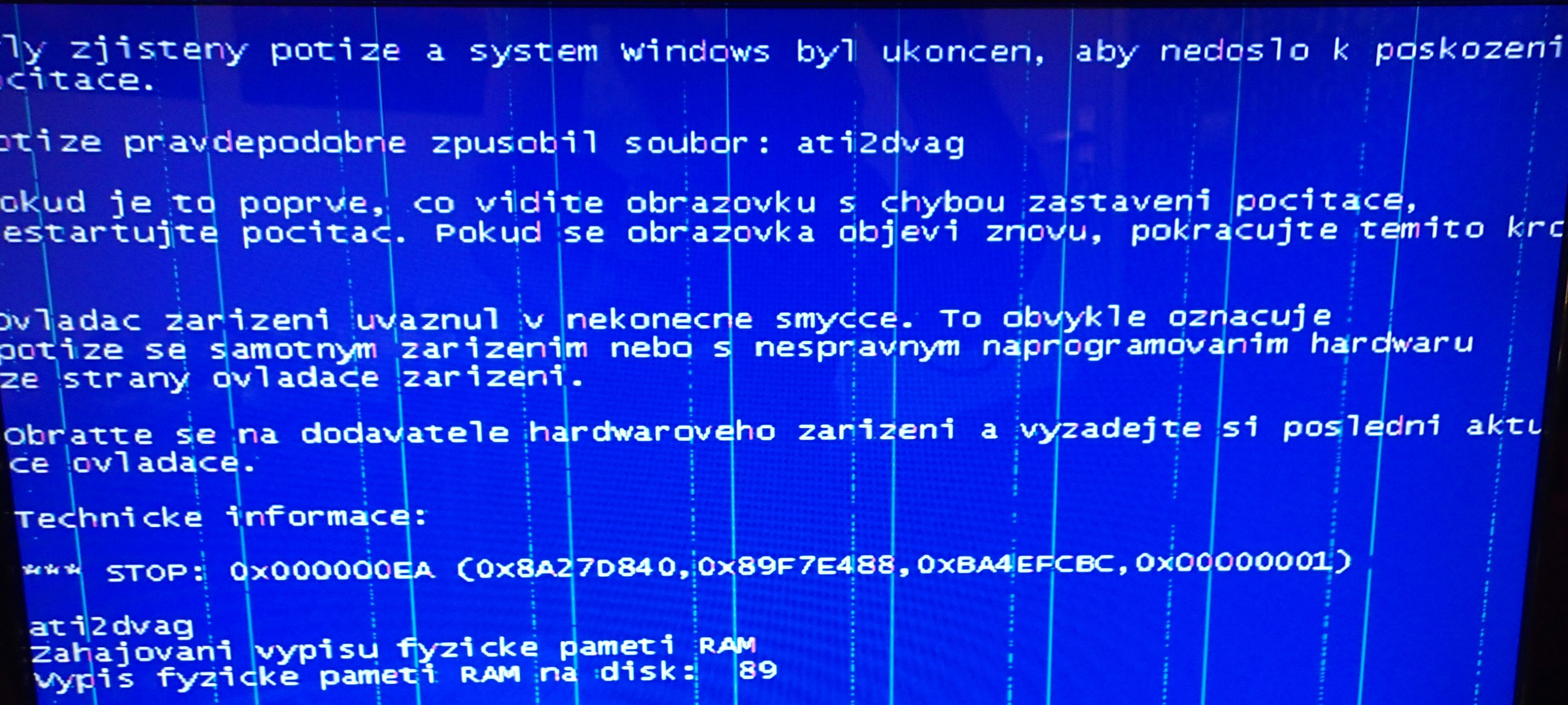

Prosím někoho o kontrolu dvou výpisů z Minidump (viz. příloha).
Dnes ráno jsem zapnul notebook (MSI VX600) a v pořádku se přihlásil. Po načtení plochy na sekundu monitor zčernal, pak na pár vteřin počítač fungoval, načež zamrzl a po dalších pár vteřinách jsem měl na displeji černo se zelenýma pruhama (něco jako nepohyblivý 'matrix kód'). Když se poté notebook vypnul, spustil jsem ho a nefungovala obrazovka (bios se načítal).
Teď jsem si půjčil monitor a tam můžu pracovat a dostanu se do nouzového režimu. Napoprvé se mi ovšem ukázalo varovné okno a udělaly se ty výpisy. Při načítání Windows navíc přes monitor byly ty zmíněné zelené pruhy. Při opětovném spuštění notebooku už se pruhy nezobrazily.
Mám Windows XP (SP3), graf.kartu ATI Radeon HD3410. Teplovodivá pasta je tam půl roku nová a teď jsem ho rozebíral a vypadá v pořádku (jako čerstvě aplikovaná). V záruce už není.
Nějaké rady? Zkusím zatím přeinstalovat ovladače, ale vzhledem k tomu, že nejde ani displej, bojím se že budu muset investovat do nového notebooku.
Díky!!

Příčinou může být ovladač GK, nebo samotná GK. Uveď znění těch varovných zpráv, může to poskytnout vodítka, kde je problém.

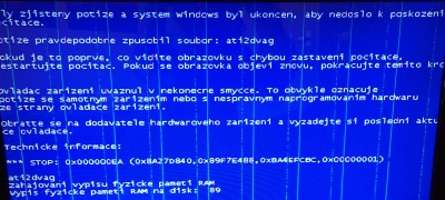

Pic píše:Uveď znění těch varovných zpráv, může to poskytnout vodítka, kde je problém.
V příloze je dnešní BSOD.

Bod 2f
