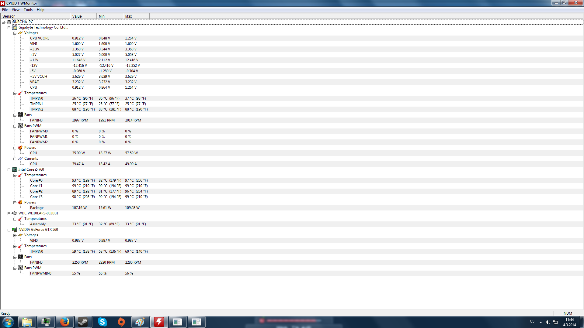

tak tady je ten screen při hraní ...

Grafika je OK. Ale procesor ne. Musí throttlovat jako blázen. Delší provoz na těchto teplotách není dobrý.
Zkontroluj chladič, u BOXu se stává ze se uvolní jeden push-pin.

Jestli chápu dobře význam slova uvolněný .. ne tak žádný není

Něco se tam stalo když to tak topí, ten chladič musí pevně sedět na CPU.

trošku se kynklá ten chladič na cpu

Pokud chladič procesoru dobře sedí a ventilátor je funkční, máš problém s procesorem. Chladič musí pevně sedět. Jinak zkusit sejmout chladič, vyčistit plochu procesoru i chladiče od staré teplo vodivé pasty, nanést novou pastu (minimální vrstvu - jen 0,2 - 0,4 mm) a dobře usadit chladič.

když snim hejbnu samozřejmě ale ostaní chladiče tam jsou naprosto upevněný ale ten chladič na cpu ne
