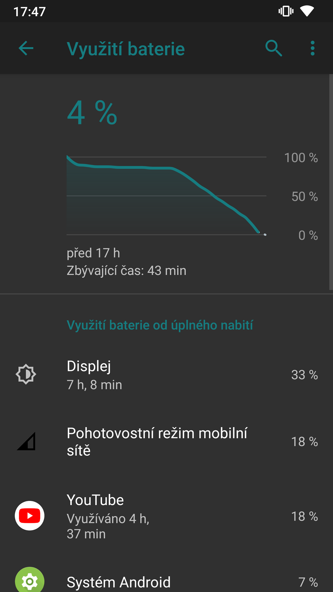

Tady mám graf baterie, kdy jsem testoval přehrávání pouze YT videa. Jas jsem měl zhruba na necelý půlce.
dvorakj
Master Level 7
Master Level 7
Příspěvky: 4834
Re: Nová baterie, velmi rychlé vybíjení
Příspěvek od dvorakj »
dle meho nazoru to je ok. nic, co by vybocovalo .
Michael850
Elite Level 11.5
Elite Level 11.5
Příspěvky: 14681
Příspěvek od Michael850 »
Nevím, co od toho čekáš, když si s tím telefonem tak hraješ a několik hodin v kuse se díváš na nějaká videa, je jasné, že takovou pidi baterku vyšťavíš raz dva, na takové používání sis vybral špatný mobil, toto vyřešíš tak leda velkou power bankou, kterou si k tomu vždycky připojíš, jinak s tím nic nenaděláš.
Cleric
Příspěvky: 2452
Bydliště: Kolín
Příspěvek od Cleric »
Sedm hodin Screen on time je naprosto luxusní záležitost. Mobil je naprosto v pohodě a baterka taky.....
Asi jsi spíš jen zazmatkoval při prvním nastavování/stahování aplikací a her.
