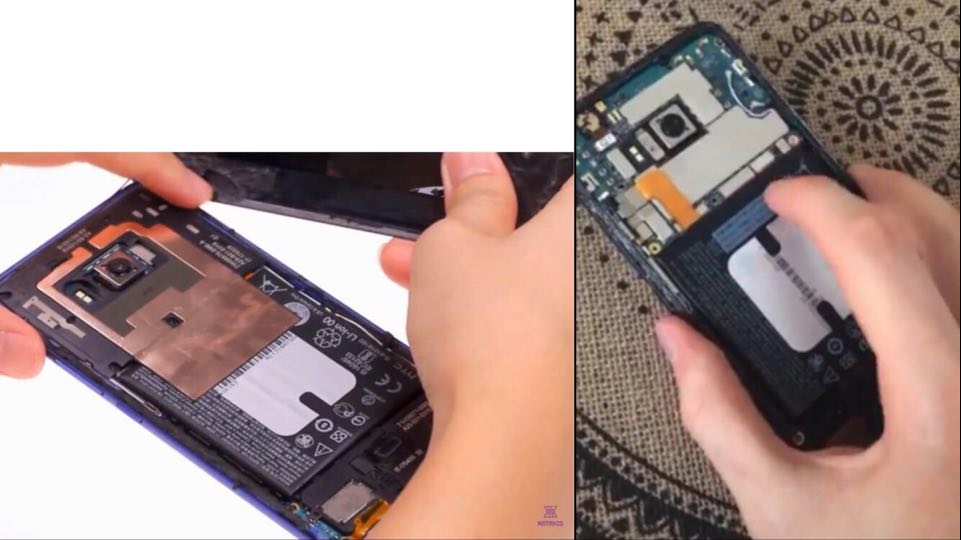

Chtěl bych se zeptat.
Mám mobilní telefon HTC U11 u kterého mi už pomaličku odcházela baterie a telefon vydržel max. 3-4 hodiny.
Rozhodl jsem se, že si objednám baterii a sám si jí vyměním, protože se nejedná o nic složitého.
Povedlo se mi oddělat zadní kryt telefonu tím, že jsem ho zahřál fénem a poté běžnou plastovou tenkou kartičkou objel strany telefonu a kryt se uvolnil a tím pádem šel sundat.
Po sundání krytu jsem potřeboval odšroubovat plastový kryt, který zakrývá základní desku a konektory abych odpojil baterii.
Bohužel plastová krytka byla zašroubovaná velmi malými šroubky, které mi nešli ničím odšroubovat. Jelikož to nebylo zašroubované nějak extra pevně, tak se mi podařilo ten kryt sundat i se šroubkami.
Poté jsem odpojil baterii, vyjmul ji a zapojil novou baterii.
Problém byl v tom, že když jsem poté plastový kryt opět zacvaknul a poté chtěl kompletně telefon zavřít zadním krytem, tak to nešlo a byla tam velká mezera a zadní kryt prostě nedržel.
Když jsem tu plastovou krytku ze základní desky vyndal, tak zadní kryt šel zavřít krásně.
Tudíž jsem tam kápl lepidlo a zadní kryt přilepil aby držel.
Všechno funguje tak jak má, ale nedalo mi to se nezeptat, jestli něčemu vadí, že tam ta krytka základní desky není.
Děkuji.
Příspěvky: 55066
Re: Plastový kryt na základní desce
Samotny plastovy kryt krome zesileni konstrukce nic nedela,
ale urcite tam chybi soucastky ktere jsou k nemu pridelane.
Tudiz nemuze fungovat vsechno, kdyz na prvni pohled vidim na krytu NFC ctecku
a podle poctu konektoru zespoda nebude jedina.
Rozebirat telefon mez odpovidajicich sroubovaku neni dobry napad, sada stoji par korun.
