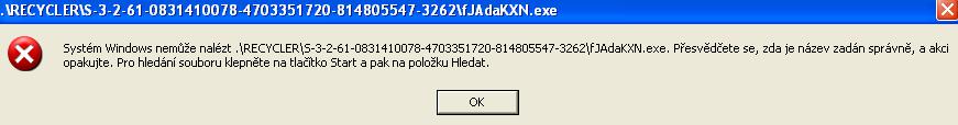

Když chci vstoupit do SD karty tak to vyhodí tuhlenc chybu.
Když jsem dal přes pravý tlačítko "Otevřít".

Nemáš na té kartě nějaký zasraný autorun? Protože http://pc-help.cnews.cz/download/file.p ... &mode=view
Total Commander je souborový manažer s kořeny v osmdesátých letech, ne klikoňská mr[PÍP]ka pro pologramotné opice, takže ti normálně otevře adresář. Ale Widle se místo toho zřejmě pokoušejí spustit (debilové z Redmondu tomu také říkají otevřít) program, který z nějakého důvodu není na daném místě, nemazal jsi v poslední době nějaké viry?

Ten autorun nějakej jsem měl na kartě ani nevím jak se mi tam dostal. Po smazání stejně nejde.
Viry jsem nemazal, akorát než to začlo tak se mi na kartě sama utvořila prázdná složka ".RECYCLE" no tak jsem jí smazal.
A od té doby to nejde otevřít normálním způsobem jen přes Total Commander :/

ad příspěvek od Faraona. Tablet prostě ten autorun nespsutí, protože je to Android a na něm Windows aplikace nejdenou, Windows to v pohodě "spustí" (s přispěním chytrých hlav co to vymysleli to udělá automaticky, protože někdo očekává že každý uživatel je maximálně cvičená opice a vše je třeba udělat za něj, pokud si nenastaví jinak) a pak to háže tu chybu, protože tam není co spustit...

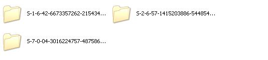

Tak jsem zjistil, že stejná složka se utvořila i v paměti tabletu.
obsahuje 3 složky...
1. složka
1. složka
2. složka
2. složka
3. složka
3. složka
[Smazal jsme odkaz na leteckou poštu, Faraon to již identifikoval, tak ať se virs nešíří dále :-) ]

Takže je to jasné, v tuhle chvíli 49/57, akorát Symantec je za debila:
https://virustotal.com/cs/file/b117d3a9 ... 489904661/
Pokud jsi tu kartu nebo tablet nepřipojoval k žádnému jinému počítači, tak máš doma nezvaného hosta. Do sekce HijackThis trefíš, tomu tabletu by mohlo pomoci tovární nastavení, ale neručím že to bude stačit.
A smaž ten odkaz, ať to někoho nenapadne stáhnout a spustit!
