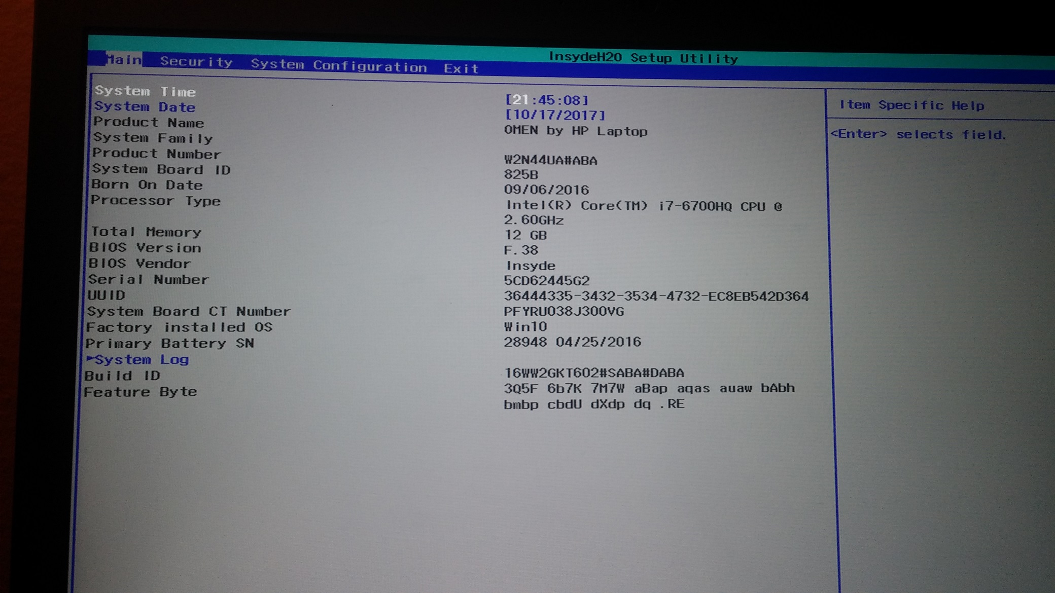

Zkoušel jsem na dvou počítačích s Windows 10 a na jednom s Windows 7. Do BIOSu jsem najel, ale nevím, kde bych to tam měl hledat. Poradíte mi prosím, kam se přesně podívat?

Veď si pripoj aj nejaký USB kľúč a pozri sa v tom biose , kde je zobrazený ten kľúč.Mal by tam byť aj ten disk.

Na předchozím počítači vím hned, kde bych hledal. Tady to nějak neumím najít, proklikal jsem vše. Napadá Vás prosím, kde by to mohlo být?

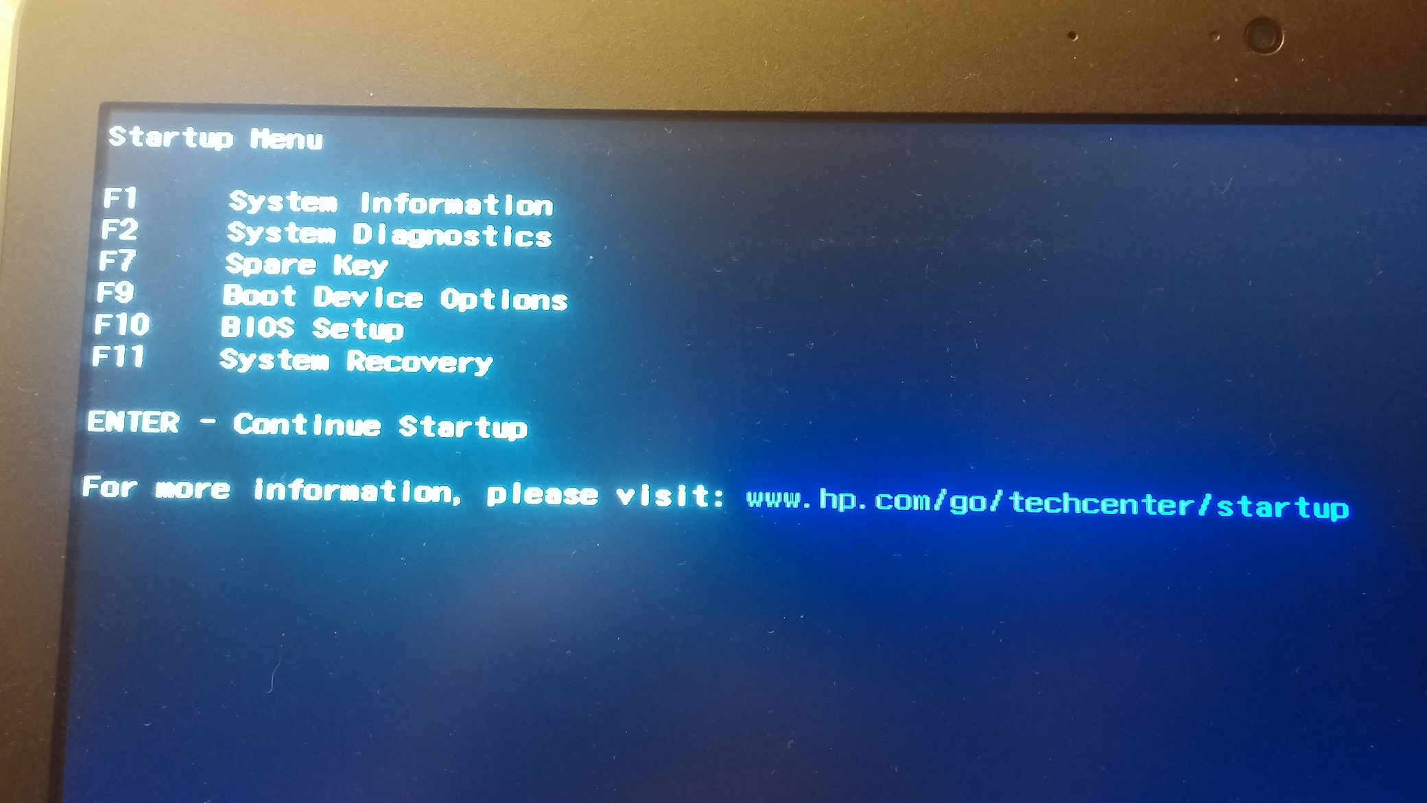

Pripoj si nejaký kľúč do USB2 a skús trebárs aj položku F9 Boot.Potom to skús s tým diskom.Ja by som skúsil aktualizovať bios na novšiu verziu.Skontroluj si:https://support.hp.com/us-en/drivers/

Verzi Biosu jsem nedávno aktualizoval, mám nyní tu nejnovější - disk ale přes USB 3.0 nefungoval ani se starou ani s novou verzí.
Zkoušel jsem tedy v Biosu ,,Boot from EFI file"... USB fleška tam byla vidět, externí disk ne - ani připojený přes USB 2.0 ani přes USB 3.0. Mám ještě jeden disk (WD Passport 4 TB), ten funguje normálně přes USB 2.0 i USB 3.0 a taky se tam nezobrazil.
