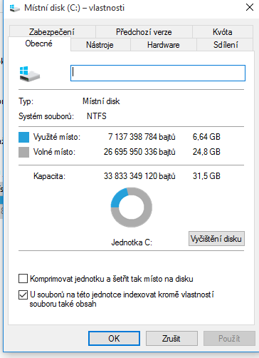

Tak podle všeho jsou Windows celkem skromné na místo.
Teď mne ještě napadá, umožňují tyto teblety připojit BT zařízení zaráz (klávesnice + myš)? někde jsme četl že jo...
