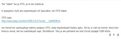

Zajimavé, že nikomu nic nepřišlo zvláštní, že to, co jsem si koupil není OTG kabel, ale jenom redukce (já myslel, že ta redukce stačí), čili objednám a snad už to půjde...

OTG kabel má uplně jiné zapojení (skoro) takže je jasné, že to nefunguje. Nevím, že na to nikdo neupozornil :D
A neboj, taky jsem s tím prvně bojoval, ale já to zkoušel přes USB f. to f.
a nakonec jsem si sehnal OTG káblík a hned to fungovalo :D .
