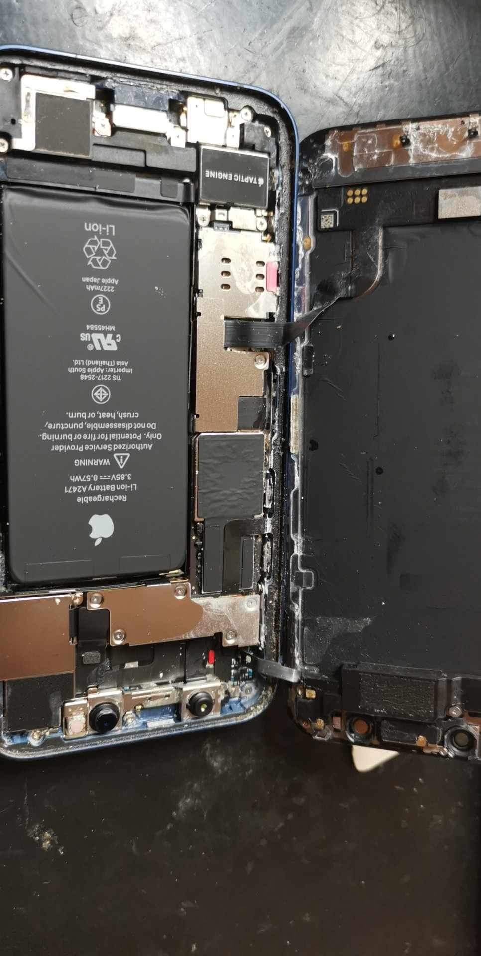

Je mozne to vyfotit ? Zakladni desku z obou stran v co nejvetsi kvalite.

Re: Iphone 12 mini
Nemám ho u sebe
Dodatečně přidáno po 1 minutě 39 vteřinách:
Tady jen co poslal známej co to rozebíral

Chtelo by to videt co je pod tim kovovym stinenim a kryty.
V kazdem pripade plati prendat desku do jineho Iphone 12 Mini.
To byla slana voda, ze ?

Aaano, slana. A ohledně té otázky fotek z googlu a skrytého alba?

v žádném případě bych nepočítal že to pojede.
Pokud to bylo pročištěno až nyní tak to bylo schopný napáchat dostatečné škody že neexistuje žádná možnost že by ta základní deska mohla jet.
Příště bych možná doporučil nechodit do moře s mobilem
Pokud na googlu ti to na tvém disku nezobrazuje žádnou fotografii tak to znamená že jsi je neměl zálohované, tzn. s těmi se rozluč taky
Pokud ovšem stále plánuješ takto riskovat svoji elektroniku (a primárně data) tak ti doporučím aby jsi je minimálně nějakým způsobem zálohoval....

Bez znalosti stavu zakladni desky bych netvrdil jiste, jestli to pojede nebo nepojede. Ona totiz
ta deska nemusi byt poskozena vubec.
Ciste od pohledu jsem spravil i desky s vetsim poskozenim vodou, ale naopak spousta s mensim
poskozenim byla v takovem stavu ze oprava nemela smysl.
Sehnat druhy Iphone 12 mini, do nej prendat zakladni desku, dokonale vycistenou (nutno sundat
vsechno stineni!).
Vodotesne pouzdro stoji na AliExpressu par set korun, muze zachranit telefon v cene 10+ tisice.

Jak z casti pise petr22 bude hodne zalezet na nahode.
Ocistit kompletne desku isopropem neni levna a ani jednoducha zalezitost. Bohuzel.
I kdyz clovek oddela kovovy krytky na kontektory tak deska je porad ve svojim vlastnim pouzdre ktera krije vetsinou NAND + cpu a dalsi cipy. pokud se voda dostala tam, bude tezky ji tam odsud dostat. :/
Poskozeni vodou je vetsinou jeden velkej vabank.
