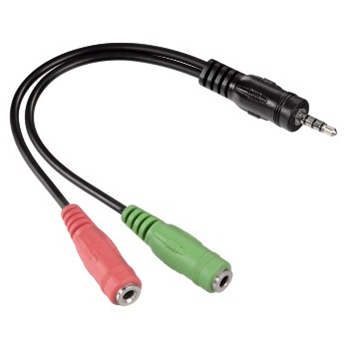

Z toho se mnoho nevyčte, ale asi má jenom 3 polový konektor zatímco mobily 4 polový. Tedy si myslím.

Re: Nefunguje mi mikrák do mobilu, kurňa!!!!!!!!!!!!!!!!!!!!
A kde vemu něco takovýho? Za srozumitelnou cenu.
Potřebuješ přesně ten, co jsem ti poslal. Pokud to chceš v CZC, tak pohledej, nebo jim napiš. Na jedné straně bude čtyřpólový samec /M/ a na straně druhé dvě třípólové samice \/F/ pro zapojení mikrofonu a sluchátek.
Zda to bude fungovat ti nezaručuji, jelikož nevím co máš v mobilu za konektor.
