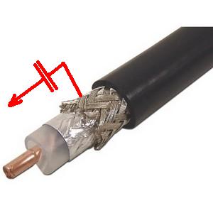

To už jsem tu psal. Jenom to stínění přerušíš a dáš konenzátor.
MK380d - C.JPG (9 KiB) Zobrazeno 507 x
Na té hodnotě kondenzátoru významně nezáleží.

Zpravidla to pomůže, je ale třeba vědět zda je rušení přímo tímto. Proč kupovat, když kondík koupíš za dvě kačky?
