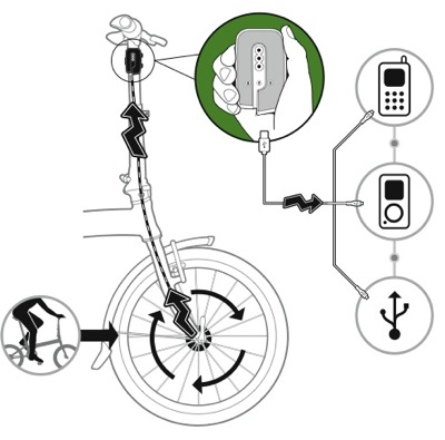

Koukám že je to víceméně na telefony, ale jako inspirace by to mohlo pomoci - http://www.google.cz/search?hl=cs&sourc ... =&gs_rfai=
