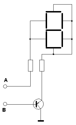

Já jako neelektrikář, ale do elektriky fušující bych to zkusil udělat takto:
A - trvalé napětí
B - výstup z čítače
Edit: Případně nahradit NPN tranzistor invertorem možná posílený PNP tranzistorem. (nebo PNP NPN?) Nevím zda invertor zvládne rozsvítit 4 segmenty.

ten prispevek pred timto je dobry akorat obraceny, kdyz ze z vystupu z citace signal tak potrebuji jen 1ku taky by se rozsvitila 0 kdyz by sel signal, a ten prispevek jeste pred tim zkusim
tak se omlouvam, prehlidl jsem dolejsek obrazku, zkusim
--- Doplnění předchozího příspěvku (01 Čer 2011 14:17) ---
tak fungovat to asi bude akorat bych potreboval tym toho pnp

Dej tam obyčejný TTL invertor (z hlavy 7403? 7404?...) a máš po starostech. Aby ti to fungovalo s PNP tranzistorem, musel bys nastavit odpory pracovní bod báze.

Schéma s invertorem jsem ti již nakreslil. Pouze vypustíš první diodu a segmenty kreslící I, zapojíš na +. Druhou diodu také vypustíš a třetí můžeš nahradit přímým vodičem. Koupit se dá třeba zde, za směšných pár korun. Pamatuji doby, kdy byl tento šváb těžko k dostání a stál několik desítek korun. A že to byla tenkrát nějaká cena... :lol:

Toto zapojení bude ukazovat aktuální okamžitý stav výstupu čítače. Pokud se hodnoty na výstupu budou rychle měnit, tak displej bude blikat, v případě velmi rychlý změn to půjde až do extrému, že 1 bude svítit a zbylé segmenty do nuly také, ale slaběji. Takže tento typ zobrazení bude použitelný v případě několik změn za sekundu. V případě, že změny budou rychlejší jak cca 15x za sekundu, displej bude blikat a nad cca 30x za sekundu, na displeji nic rozumnýho nevyčtěš, jelikož bude svítit stále výše popsaným způsobem.
