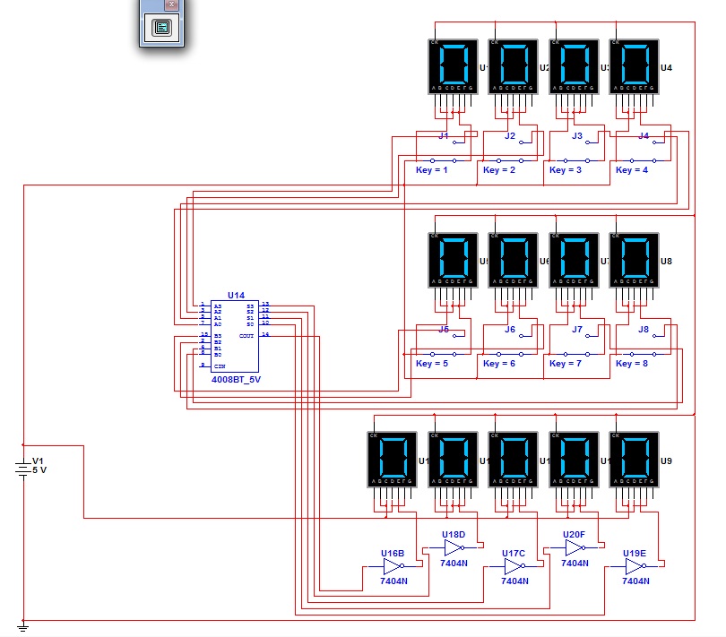

dobry den, potrebuji udelat scítacku 4x4 binárních cisel, ne program ale normalne na dps se svabem a 7mi segmentovými displeji, vsechno je na obrazku, mam vyresene dyspleje se spinaci ale nemuzu prijit na to jak zapojit výstup z citacky, potrebuji aby se ukazovalo bud 1 nebo nula

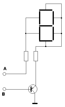

Já jako neelektrikář, ale do elektriky fušující bych to zkusil udělat takto:
A - trvalé napětí
B - výstup z čítače
Edit: Případně nahradit NPN tranzistor invertorem možná posílený PNP tranzistorem. (nebo PNP NPN?) Nevím zda invertor zvládne rozsvítit 4 segmenty.

ten prispevek pred timto je dobry akorat obraceny, kdyz ze z vystupu z citace signal tak potrebuji jen 1ku taky by se rozsvitila 0 kdyz by sel signal, a ten prispevek jeste pred tim zkusim
tak se omlouvam, prehlidl jsem dolejsek obrazku, zkusim
--- Doplnění předchozího příspěvku (01 Čer 2011 14:17) ---
tak fungovat to asi bude akorat bych potreboval tym toho pnp

Dej tam obyčejný TTL invertor (z hlavy 7403? 7404?...) a máš po starostech. Aby ti to fungovalo s PNP tranzistorem, musel bys nastavit odpory pracovní bod báze.

Schéma s invertorem jsem ti již nakreslil. Pouze vypustíš první diodu a segmenty kreslící I, zapojíš na +. Druhou diodu také vypustíš a třetí můžeš nahradit přímým vodičem. Koupit se dá třeba zde, za směšných pár korun. Pamatuji doby, kdy byl tento šváb těžko k dostání a stál několik desítek korun. A že to byla tenkrát nějaká cena... :lol:

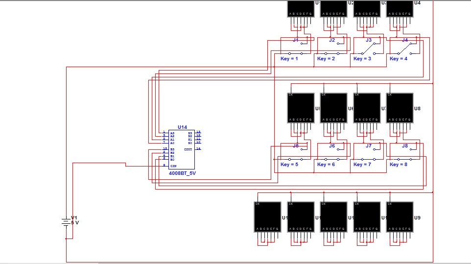

Konečně jsem pochopil, co jsi kde zapojil. Máš stoprocentní jistotu, že je vše zapojené tak, jak má být? Máš opravdu správně vybrané součástky? Podle všeho zatím v TTL plaveš a tak je chybka více než možná. Třeba jen taková prkotina, jako třístavové vstupy/výstupy, může pěkně zavařit... :wink:
Marwvek
Příspěvky: 697
Registrován: 09 srp 2009 12:23
Bydliště: Tachov
Re: 4. bitová sčítačka binárních čísel
Příspěvek od Marwvek »
jj zatim v ttl plavu, soucastky jsem zatim nekupoval zatim delam jen navrhy v multisimu, poslu zapojeni
