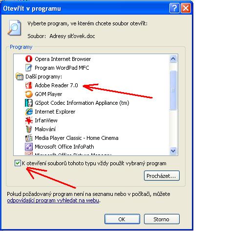

Vítej na PC-Help!
Mohlo by pomoci následující. Klikni pravou myší na dokument a vyber Otevřít v programu. Následně označ potřebný program /Acrobat/ a zaškrtní Vždy otevřít...... Ikony by se měly u stejného druhu dokumentů přepsat. Totéž se Týká Bs-playeru.
