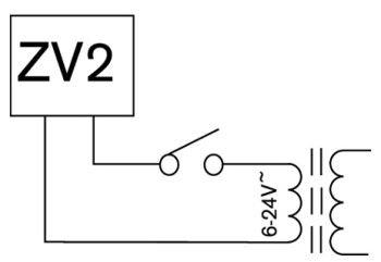

Pokud to nezvoní, je buď vadný zvonek, transfotmátor, nebo nespíná tlačítko, eventuálně do trafa nejde napětí 230V /běžné síťové/. Na screenu je klasický zvonek. //Na obrázku je nakleslen spinač místo tlačítka//

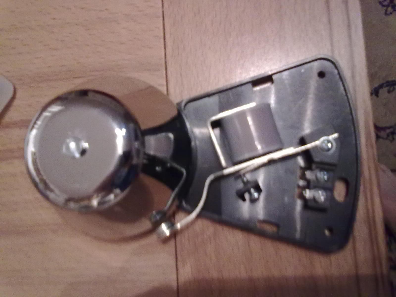

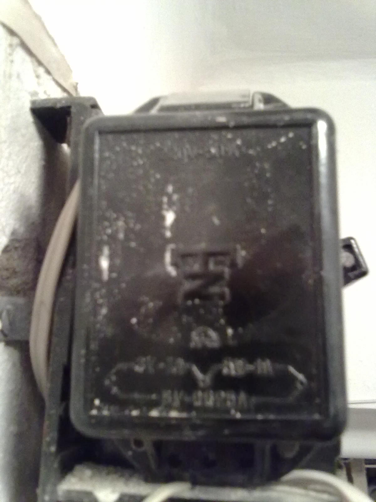

Netuším co to je za trafo - vyfoť to. Na těch 8V musí zvonek zvonit, tedy měl by :lol: Co je to za zvonek, neí náhodou na stejnosměrné napětí, tedy baterii?
Vyfoť to oboje.

öbrazky je na stridavy
Re: zvonek
Co na tom je za vědu? Klasické trafo a klasický zvonek.
Trafo má na sekundáru tři zdířky: Mezi 1 + 2 = 3V
2 + 3 = 5V
1 + 3 = 8V
Je kladívko na zvonku pohyblivé?

no prave mezi 1 - 3 je 0 a mezi 2-3 je 0 a mezi 1 - 2 je take 0 ale pokud dam z jakekoli dirky na nulak tak tam je 8
Re: zvonek
Na nulák nic nedávej nebo ti to urazí ruku. :lol: Pokud máš multimetr, pak ohmmetrem proměř jestli to vinutí na sekundáru není přerušené - při odpojeném trafu od sítě !
