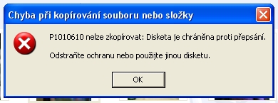

Mám paměťovou kartu k telefonu Nokia. Přes SD adapter jsem ji vložil do čtečky karet, a když chci na ni nahrát své fotky a hudbu, hlásí mi, že je na ni nastavena ochrana proti přepsání. Prý ji mám prve odstranit. Ale nevím jak na to.

Posuneš tuto pojistku na druhou stranu

To jsem udělal a problém je stále stejný.
Nemůže to být tím, že čtečku mám vlastně u tiskárny. Fotky z ní si, ale do Pc můžu stáhnout. PC ji vidí jako vyměnitelný disk.

Zkusil jsem ji naformátovat, ale nedje to. Ani právým ani přes stažený program. Pokaždé mi píše, že je disk chráněn proti zápisu. Měl jsem paměťovku přepnutou nahoře i dole, podle obrázku na uzamykání adaptéru. Tak nevím, kde je chyba. Ale něco při tom formátu udělalo. Předtím byl systém souborů RAW nyní je FAT. Kde by mohl být ještě problém?

Již vyřešeno. Na tiskárně jsem našel nastavení tiskárny, kde byl implicitně zvolen atribut jen pro čtení z PC. Nastavil jsem atribut čtení/zápis z/do PC. Momentálně funguje.
