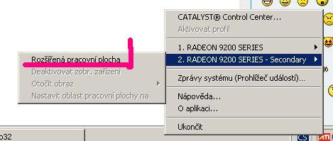

V Catalyst Control Center musíš nastavit režim Rozšířená pracovní plocha.

5) v Catalyst Center zvol režim Rozšířená pracovní plocha - buďto klikem pravou myší na ikonu vpravo dole a vybráním podle obrázku, který už tu jednou byl, nebo přes Start > Nastavení > Ovládací panely > ikona Zobrazení > karta Nastavení > klik pravou myší na obrazovku s číslem 2 a vyber Rozšířit plochu na tento monitor - nebo tak nějak se to jmenuje;

- Přílohy
- catalyst.jpg (19.06 KiB) Zobrazeno 1349 x
