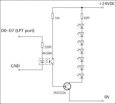

karlos
Master Level 8
Master Level 8
Příspěvky: 6447
Bydliště: Domažlice
Re: Volty/proud v PC + diody
Příspěvek od karlos »
Jen ještě drobnost. LPT port je poměrně choulostivý na odpálení a cesta blesku je nevyzpytatelné, takže by mohl vzít něco ssebou. Proto pracuj při zapojování veleopatrně. Nejlepší je port oddělit optočleny. Já to používám zapojené dle následujícího obrázku, kdy mám obsazených všech osm datových výstupů po dvakrát sedm vysocesvítivých LED. Cena optočlenu je kolem 8-9 korun, tranzistor asi 2 koruny a odpory snad ani nemají žádnou korunovou hodnotu.
