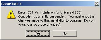

Takže tohle mi to vyhazuje při odinstalaci GAMEJACKA...

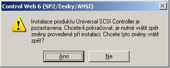

a tohle při odinstalaci jiného programu:
