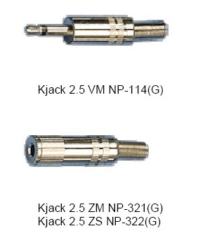

přestřihnout a spojit pomocí cinch nebo jack konektorů...tak se to napojuje běžně
vzal bych tyhle v průměru 3.5
