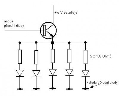

Zdravim,
chtel bych misto jedne cervene diody signalizujici cinnost hdd zapojit diod rovnou 5, nevite jak na to? Asi potrebuji nejake kondiky ale to nevim jak spocitat :)

Když je zapojíš paralelně, budou svítit stejně. Zdroj to vpoho vydrží ale můžeš odpálit tranzistor na MB který tu diodu spíná.Přidal bych další tranzistor který by spínal ty přidané ledky

problem je ze se v tom moc nevyznam :) kdyby nekdo vedel schema zapojeni a poslal mi ho byl bych mu moooc vdecny :D

to by jsi byl moc hodny :smile: abych to upresnil, byla tam 1 mala cervena diodka a ja tam chci zapojit 4 nebo 5 strednich cervenych diod aby svitili vsechny stejne a pokud mozno naplno :D

mmmartin
Moderátor
Příspěvky: 9675
Re: vymena diod
Příspěvek od mmmartin »
Zkus tohle:

oooo moc dekuji, dam vedet, jak to dopadlo :D
