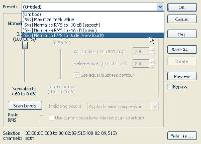

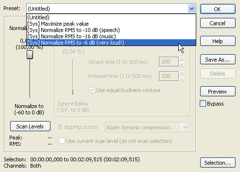

To Karlos:Dá se to udělat až normalizací signálu, tam je to dáno jasně=Normalize RMS to -10 dB(speech) normalize -16 dB (music)
Úrovní hlasitosti je celá řada, obecně ale platí ,že půjdeme-li až na samotnou hranici (0 dB), ztrácíme vnitřní čitelnost vzorku, protože se začíná zkreslovat. Pokud takovou nahrávku už tak nahrajeme, už se s tím nedá vůbec nic dělat, jen nahrát znovu s nižší úrovní...kdežto signál s poněkud nižší úrovní se dá normalizací v zásadě změnit.U magnetofonové pásky taky nikdy nevíme ,kde je signál nejsilnější.Poku jde o řeč vyplatí se zařadit třeba kompresor dynamiky.A pak upravit brum a šum.
