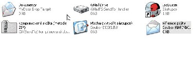

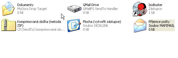

C:\Documents and Settings\Jaro\SendTo, jestli tam máě ikonu příjemce pošty.

To mě napadlo taky, ale pak jsem si všiml
Jana K. píše:Prosím Vás, při odesílání souborů formou - pravé tlačítko myši - odeslat - přijemce pošty...se mi objeví jenom jestli chci např. zanechat původní velikost nebo ji zmenšit
tím pádem bez ikony příjemce pošty by se až sem nedostala. Ještě mi napadá, nemůže to blokovat firewall?Je dost dobře možné, že bylo třeba omylem vytvořeno pravidlo, které to zakazuje. Zkus zakázat firewall a pak se pokus něco poslat emailem.
