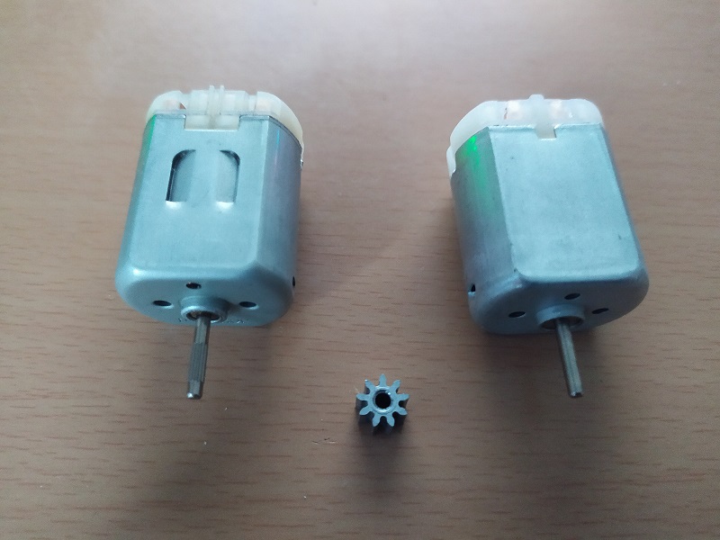

Čau, přijela mi na dílnu jedna fiesta s rozbitým zámkem kufru, vzhledem k tomu že novej zámek stojí tři a půl táců, tak jsem ho rozdělal, a uvnitř byl akorát malej motorek a šnek. Motorek jsem koupil z číny asi za tři dolary, z původního stáhnul pastorek, a nastala zrada, na tom starým je tisícihran, na tom novým ne. Jak to přidělat aby to drželo? Určitě se tu najdou nějaký hračičkáři co maj s tímhle zkušenosti, úplně bych asi nevěřil nějakýmu lepidlu, ale nevím.

Udělat do hřídelky tři až čtyři podélné drážky nebo aspoň plošky, dobře odmastit a přilepit tekutým kovem. Předpokládám že pastorek na tom nečochtá, abys udržel souosost.

Tak zrovna tomuto lepidlu bych věřil...

Tuxi, odkud jsi? Pokud někde na Tachovsku a okolí, tak se zastav. V šuplíku mám Loctite 638 a ta jedna kapka naší firmu určitě nepoloží...
Re: elektromotorek - hřídel - jak přidělat pastorek?
Tak to mám zrovna přes celou ČR (jo, stále se mi to už přes měsíc válí na stole a ani jsem na to nesáhnul )
