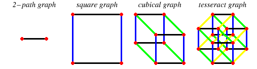

velice pěkné vystvětlení 4. rozměru ve videu

Možná pěkné, ale úplně blbé. Vezmi si papít, tužku, a:

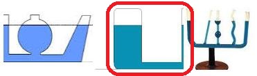

Všechny rotační stroje z prvního videa se točí díky zvenku dodávané síly, jejíž zdroj je skrytý ze neprůhlednou deskou stroje. Pokud si video zastavíme, je vidět, že součet momentů (součinů hmotnosti jednotlivých rotujících prvků [kladívek, kuliček ..] a jejich vzdálenosti od osy rotace) klesajících objektů je menší, než součet momentů objektů zvedaných, takže tady není síla, která by to celé mohla uvádět do pohybu. A k prvnímu stroji - s nekonečně tekoucí vodou - stačí uvést obrázek z učebnice fyziky pro (snad) 6. třídu ZŠ, na kterém jsou nakreslené spojené nádoby. Zejména obrázek uprostřed přesně odpovídá situaci ve videu.
