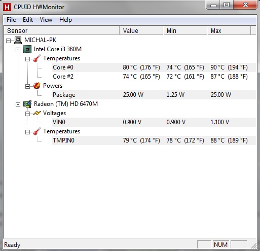

Mohlo by to být způsobený přehříváním. Stáhni a spusť HWMonitor, hraj hru, než se začne sekat, pak ji vypni a udělej screen z HWMon.
a ten sem pak dej do přílohy.

Ale co má takhle vysoký teploty? Chce to ten HWMonitor screen (zapnout hru, program, hrát, než se bude sekat a pak screen).

Hodně se přehřívá procesor a poměrně vysokou teplotu má i grafika. U toho CPU je max. provozní teplota 90°C a ta byla dosažena.
Bude nutný to buď aspoň profouknout stlačeným vzduchem/kompresorem, nebo nechat úplně vyčistit a přepastovat.
Chadící podložka toho mnoho nesvede a i tak se to bude hodně hřát.
