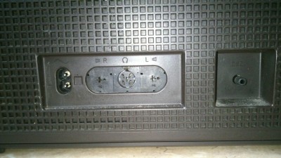

Zdravím, myslím, že nadpis mluví naprosto za vše... :smile:
Potřebuji zkrátka u tohoto rádia najít šroubky, abych mohl sejmout kryt. Ale ať se dívám, jak se dívám do všech koutů, tak žádný šroubek nevidím. :-( Nevidím nic čeho bych se mohl chytnout.
Důvod proč potřebuji sejmout kryt je ten, že potřebuji opravit porouchaný magnetofon - nechce přehrávat (netočí se motůrek). Jinak přetáčení REW, FF běží normálně...

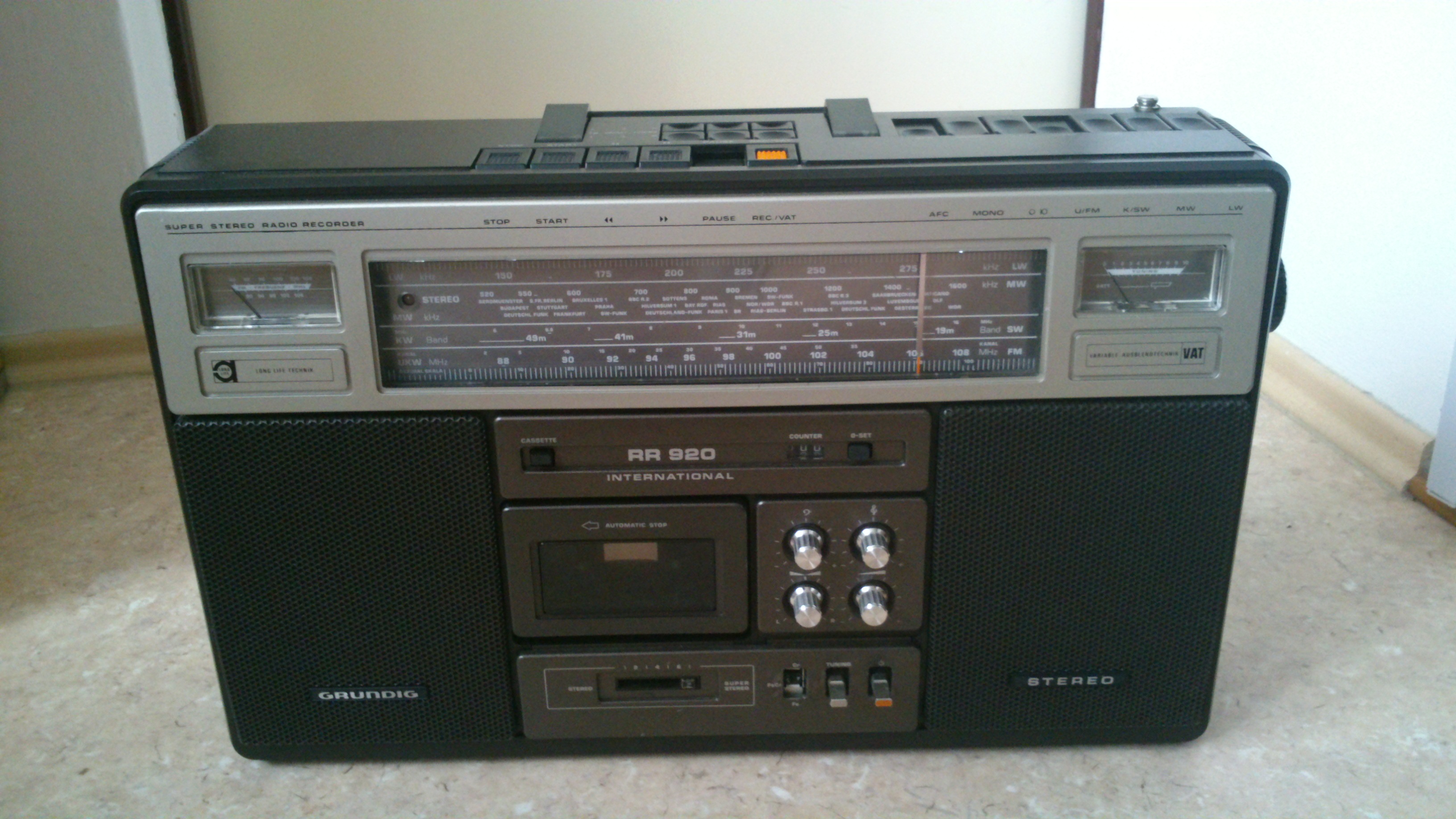

Udělal jsem haldu HQ fotek, snad si něčeho všimnete vy. :bigups:
Kdyby chyběly nějaké podstatné fotky, tak prosím napište...

Obávám se, že to je jen na západky a žádný šroubek.

:? Konstruktéři tohoto rádia si asi dali hodně práce... No nic. Dole u nožiček rádia jsem si všiml nějakých západek, zkusím to jemně šroubovákem "oddělit".

Tyto kazeťáky nemívají dva motorky - pokud přetáčení REW, FF běží normálně, bude se nejspíš jednat o mechanickou závadu - spadlý nebo prasklý řemínek, kterým je poháněný setrvačník, nebo nepřiléhající tónová kladka.
A ohledně rozebrání: spousta takových přístrojů není šroubovaná, v zájmu zjednodušení montáže při výrobě jsou obě polovina spojené západkami. Solidní výrobci dělají nad těmito západkami obdélníkové otvory, aby bylo možné je šroubovákem vyháknout a rádio rozlousknout,ti vyčůranější možnost výrobek rozebrat nijak neusnadňují a tím nutí zákazníky při poruše koupit nové rádio.

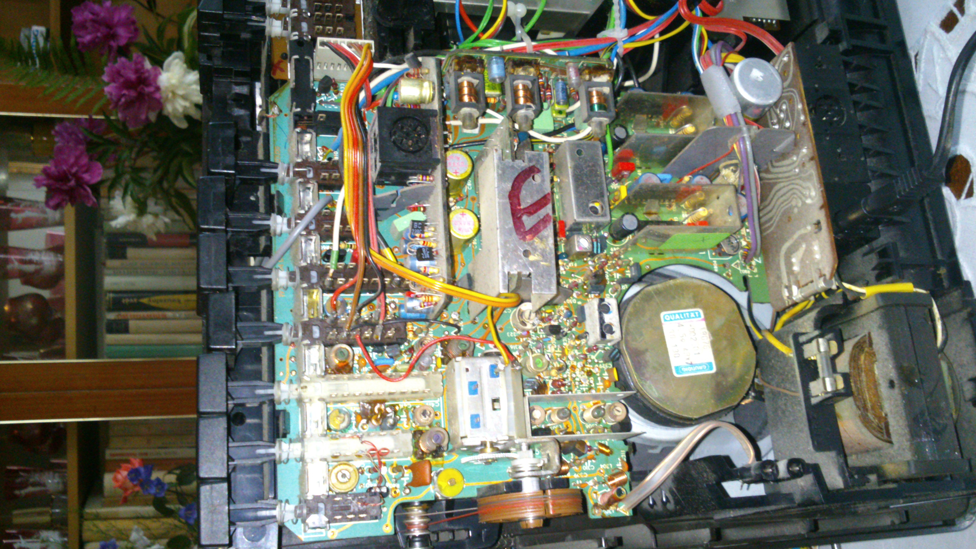

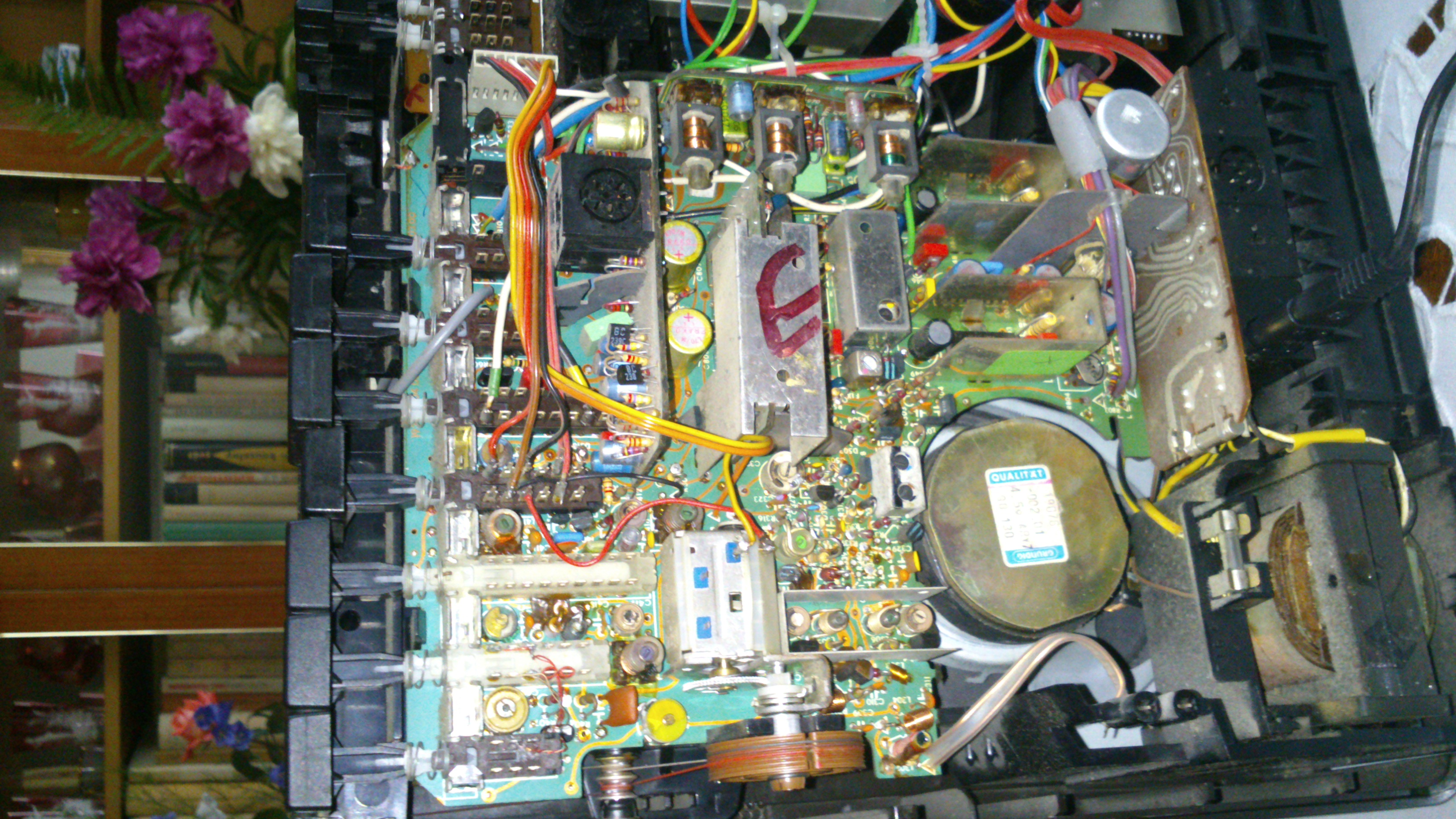

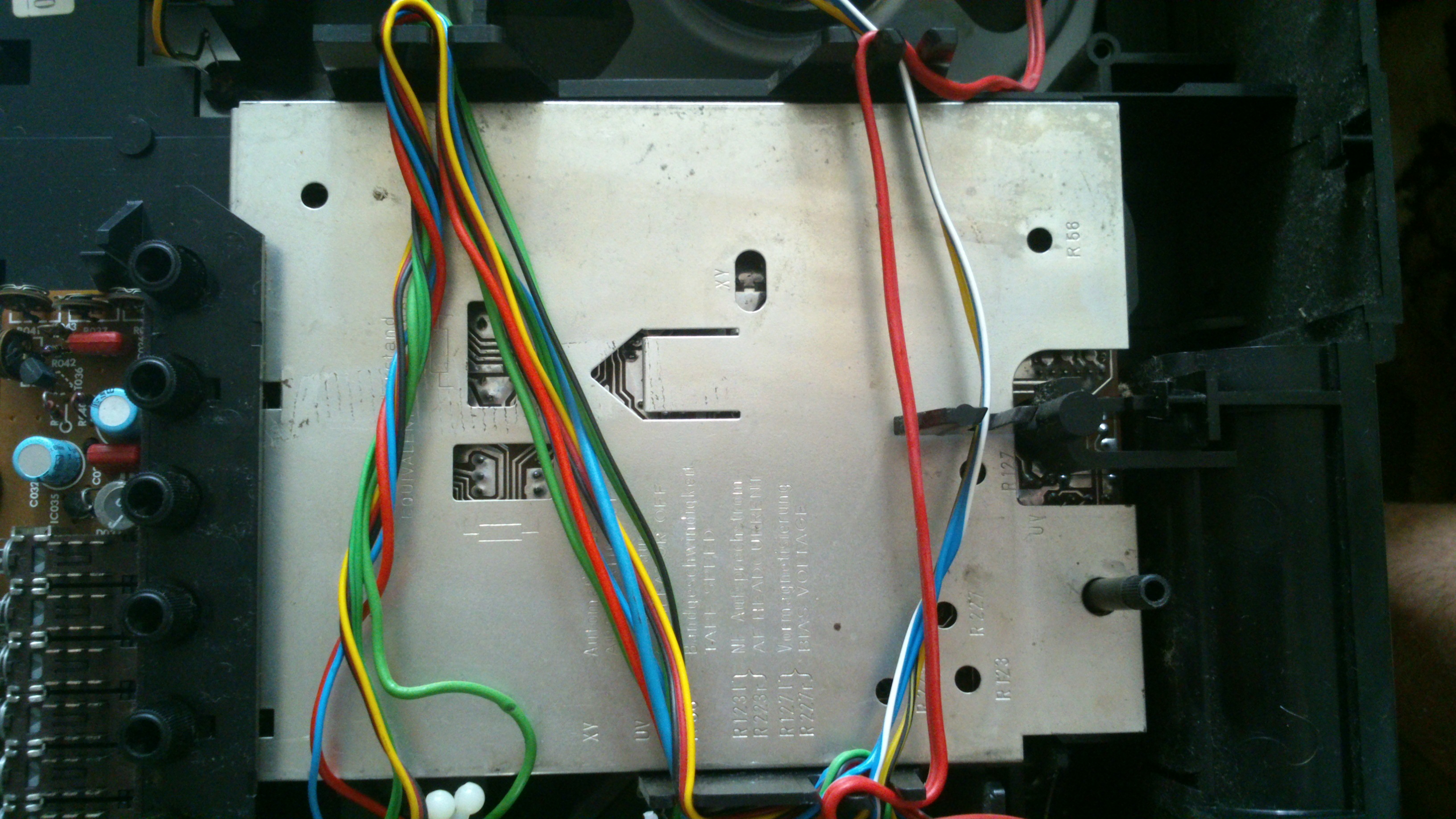

Rádio jde ze zadní části krásně rozebrat. Jenže je mi to k ničemu, protože kazeťák a celá ta mechanika kazeťáku je vepředu. Na kazeťák se prostě nedostanu. Potřebuji se nějak dostat do přední části. :-(
Vpředu jsem západky nenašel. Nevím jestli tam vůbec nějaké na odcvaknutí jsou... :idea:

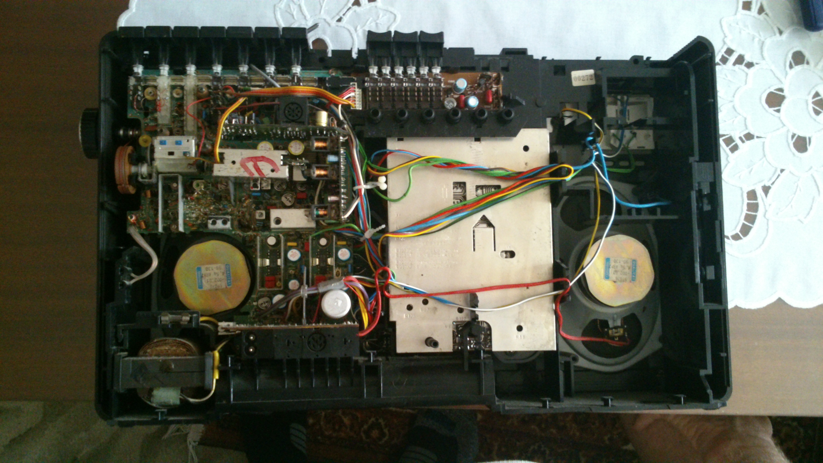

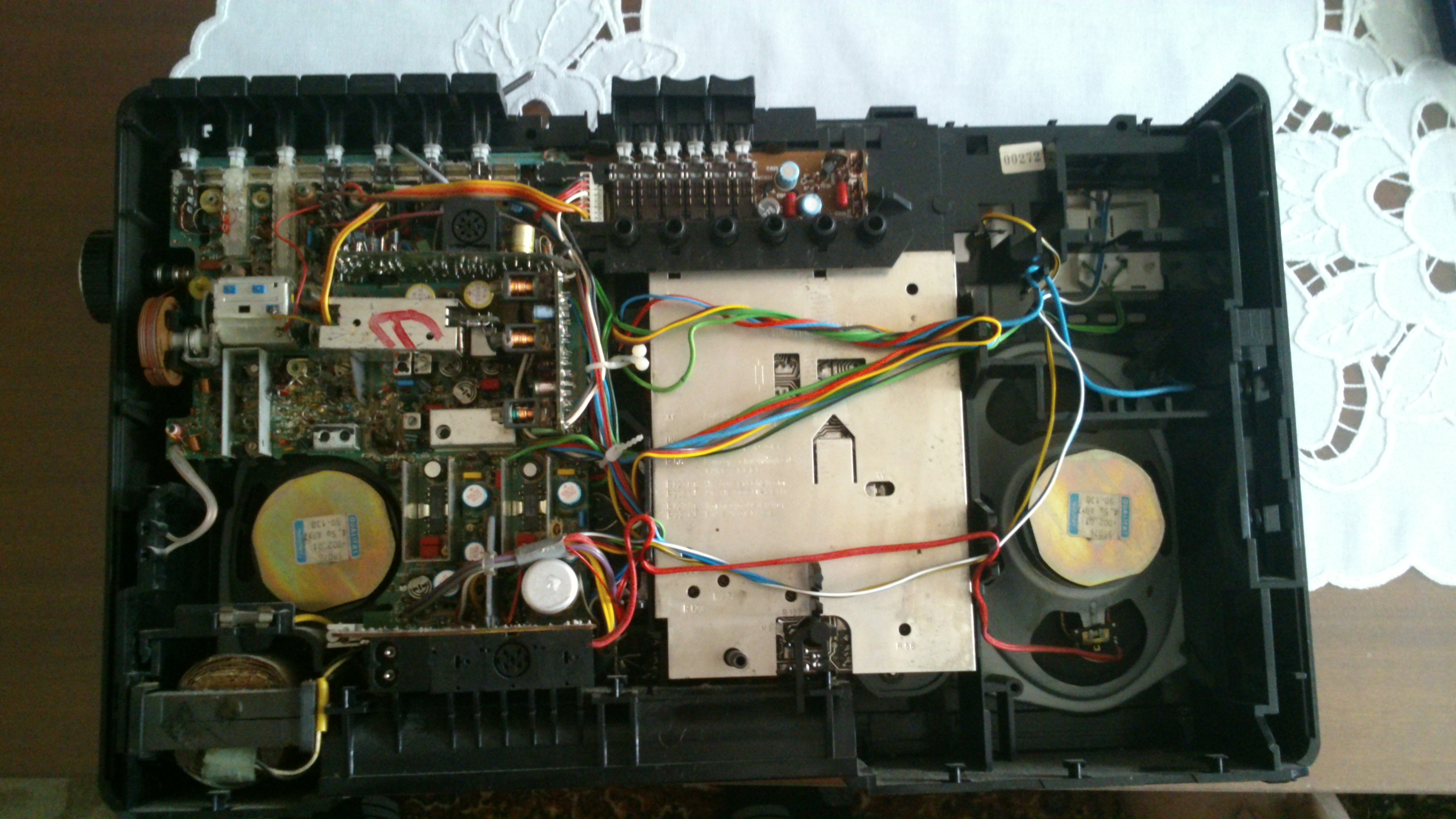

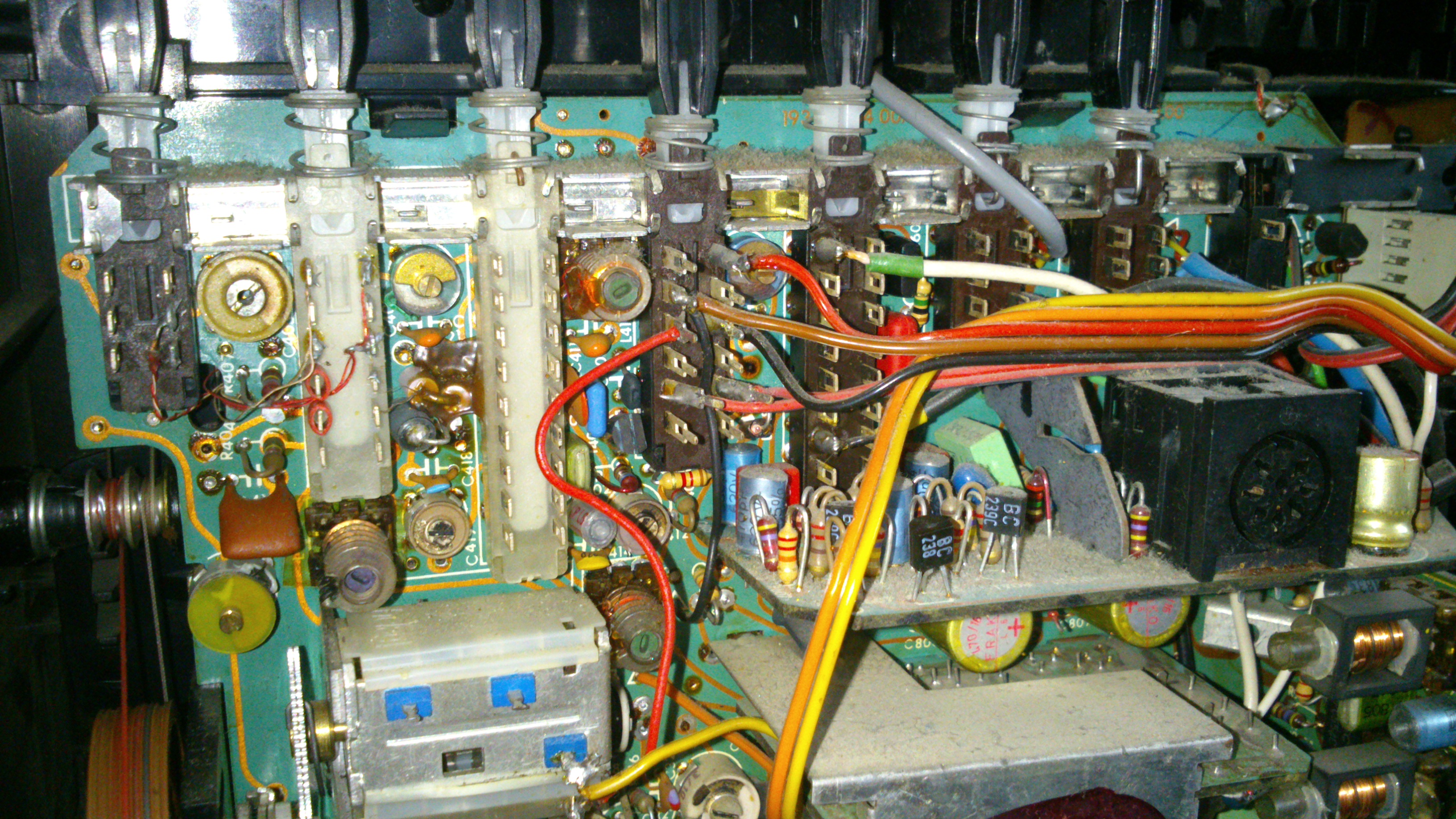

Fotky z rozebraného zadku jsou zde. Na magneťák se však nedostanu. Viz. foto:
Celkové foto rozebraného zadku.

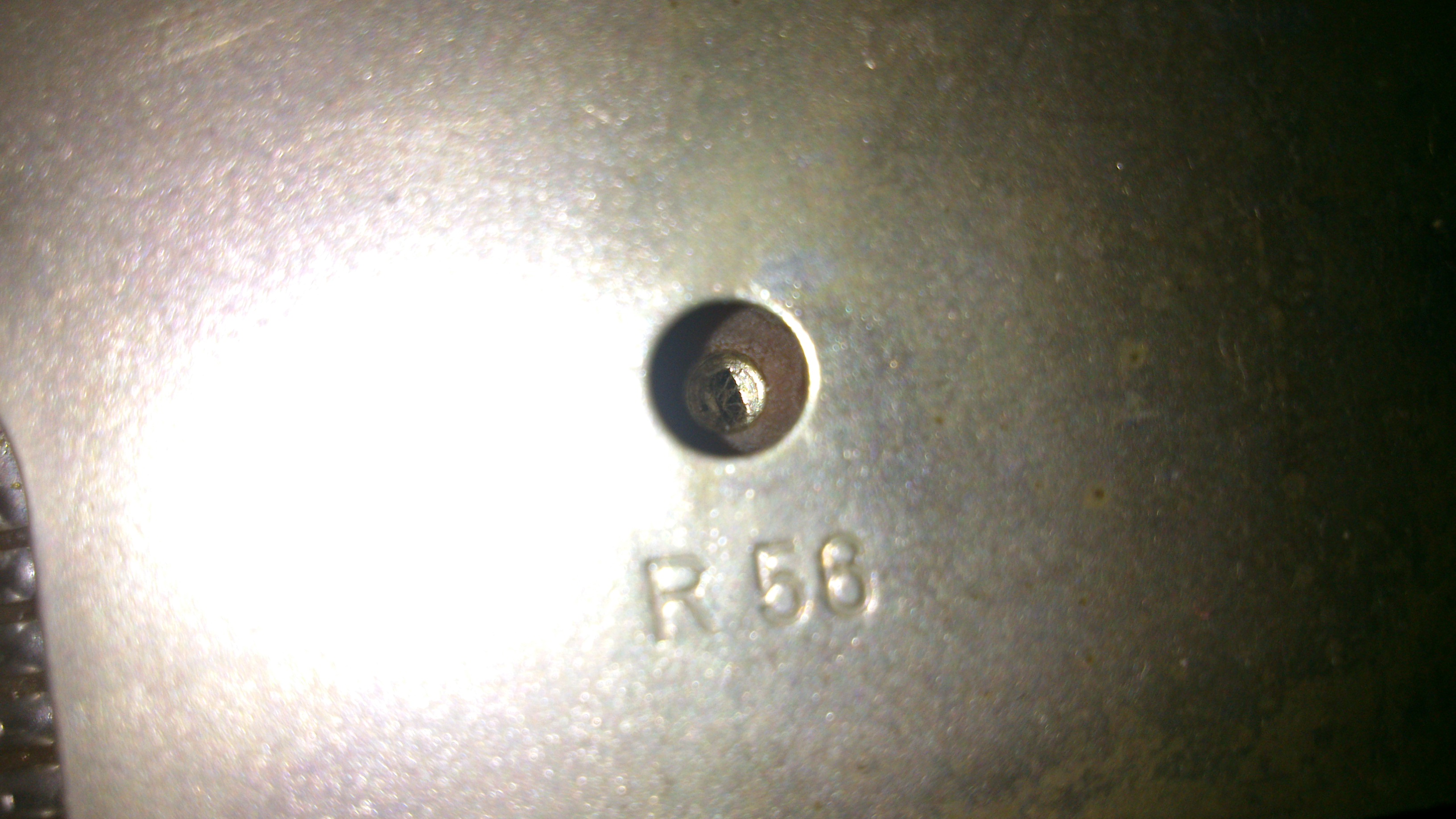

Foto "R" (odporu), na první pohled se může zdát, že je to šroubek... Ale není!

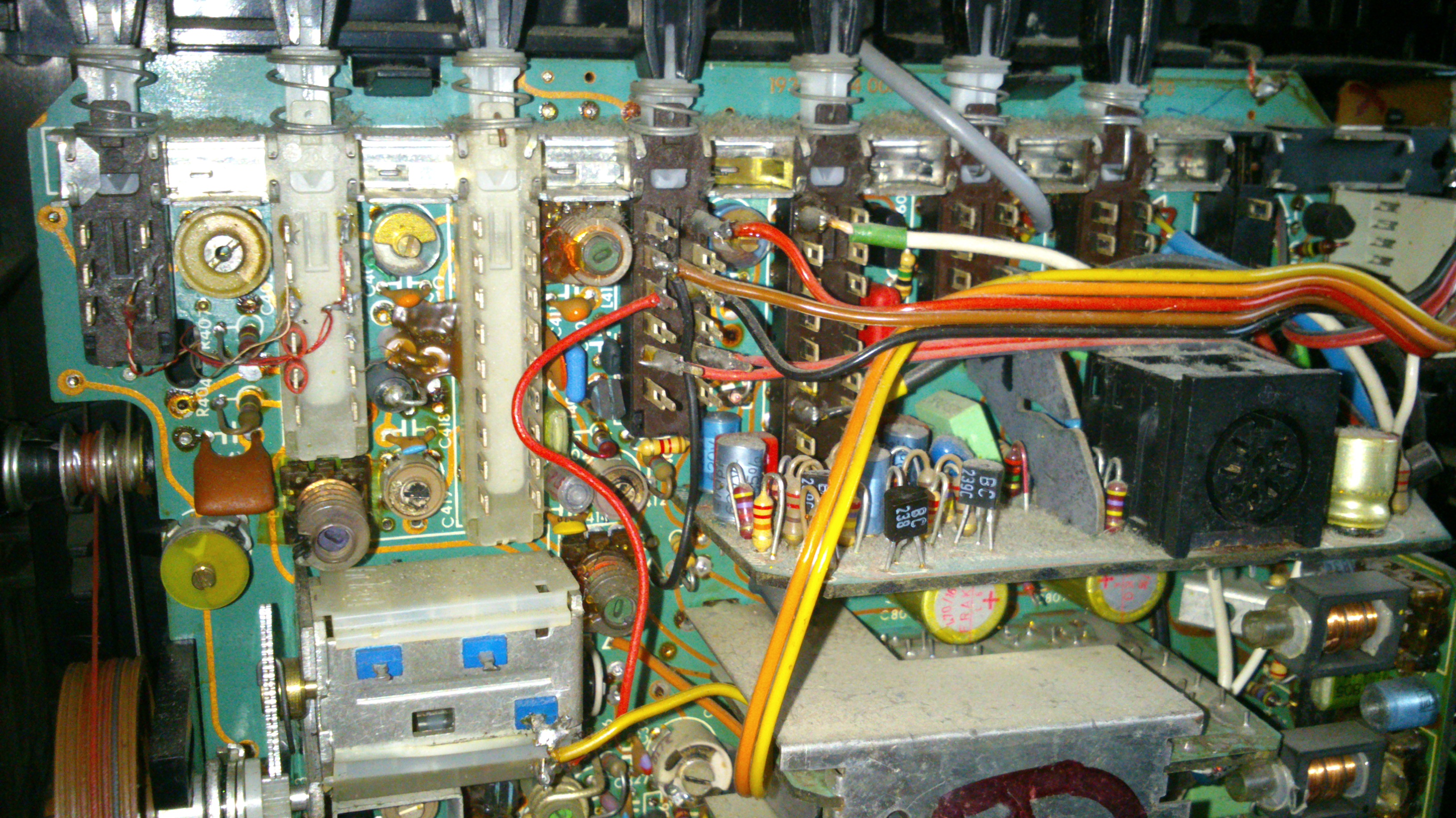

Pod tuto kovovou skříňku bych se potřeboval dostat. :-( Je pod ní pravděpodobně celková mechanika magneťáku.<br /><br />Nevím jak se pod ní dostat...

Přední díl asi oddělit nepůjde. Budeš muset sundat knoflíky a vyndat to celé ven. Pokud je prasklý řemínek, co je pravděpodobné bude se shánět velmi obtížně.

Sundat knoflíky a vyšroubovat matice, které jsou pod nimi na přírubách potenciometrů. Sundat ladicí knoflík a pak se pokusit celé šasi vyjmout ze skříňky. Nepůjde to asi "rovnoběžným" pohybem, bude nutné šasi různě natáčet. Pozor na dráty, které ze šasi vedou k reproduktorům. Pravděpodobně bude také nutné odejmout dvířka kazeťáku - otevřít je a vysunou ve směru jejich plochy.

Já jsem z toho jelen. Stačilo na tu železnou skřínku párkrát pobouchat a světe div se, motůrek se normálně točí.
Teď ale zase řeším jiný problém, když jsem já jelen odpojil anténu, tak teď zase nemohu najít koncovku ke které jí zpět připojit. Není nijak naznačena... Zkoušel jsem i rádio zapojit do el. sítě a naladit Rádio Blaník. Tu anténu ať ji připojuji kam ji připojuji, tak to nehraje, nebo něco naladím, ale šumí to... Nejlepší signál to má, když to připojím na jeden odpor, ale stejně je to slabé. :-(
Ta anténa byla připojena někde v levém horním rohu... (z pohledu té fotky).

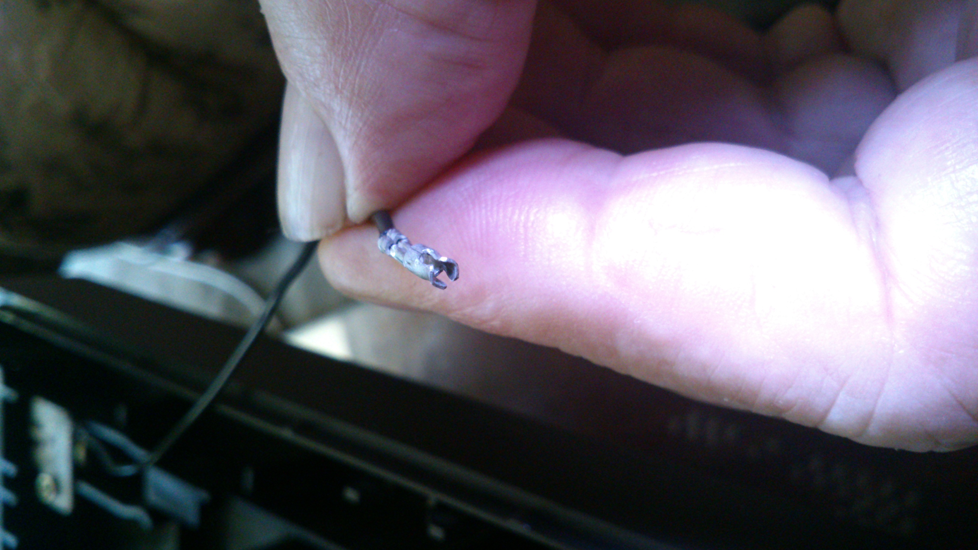

Fotka je bohužel trochu máznutá. Co je na konci drátu, který od té antény vede? Pravděpodobně to bude něco jako toto,
nebo toto.
Re: Rozebrání rádia Grundig RR 920 - (kde najít šroubky???)
Tahle motospojka äsi ne. Spíš tam bude jenom takový pin a na to se nasadí taková trubička. Tohle si chce při rozebírání poznamenat.

Zde jsou fotky, je zde fotka konektrou, který vede od antény... A dále jsou tu detailnější fotky, kde to asi tak... mohlo být někde zapojeno.
Přesnější detail, kde byl konektor zapojen.
Konektor od antény.
Konektor od antény.
Naposledy upravil(a) Martin63 dne 23 čer 2013 14:37, celkem upraveno 1 x.
Raději se 3x zeptej, než provedeš něco, čeho bys pak mohl litovat. :lama:
Podle toho konektoru musíš najít příslušný pin, bude to takové silnější. Jinam to pasovat nebude. A možná to bude v jednom z horních rohů. Blízko feritové antény, je-li tam. Ale není to podmínka.
