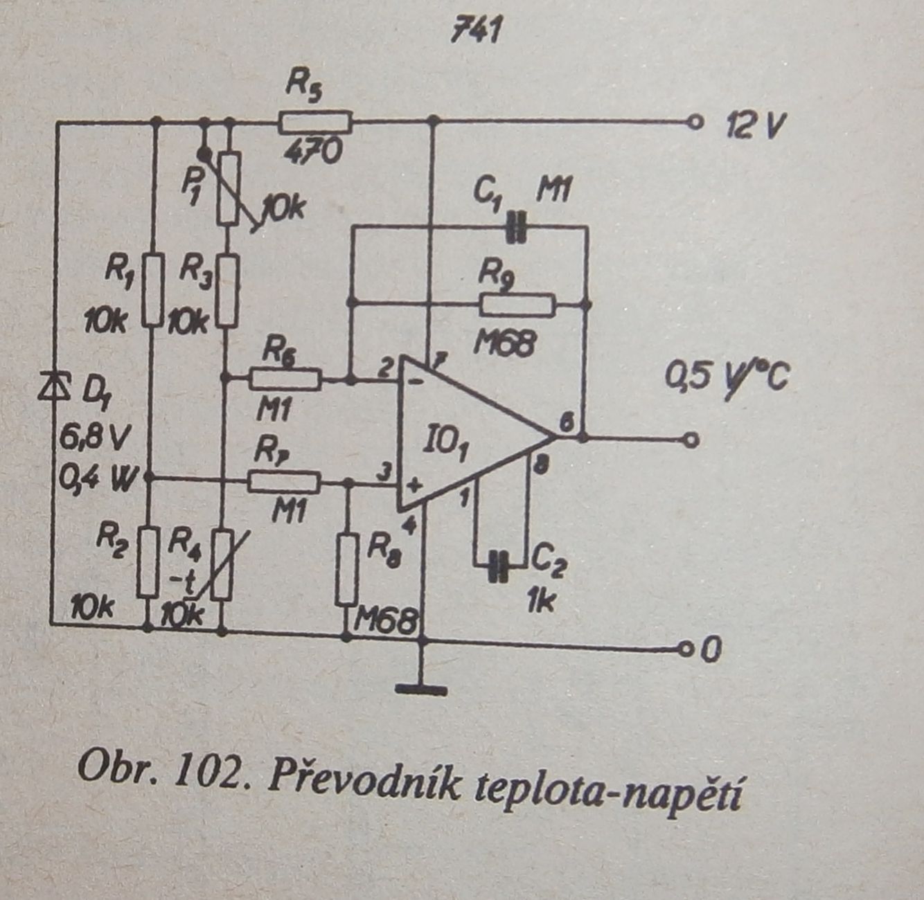

http://forum.mcontrollers.com/viewtopic ... dda32c0781
Ale napadlo mne, že by něco takového mohl mít místní veterán mike007 ten má tuším bastlírna.eu a podobné věci vyrábí. :idea:

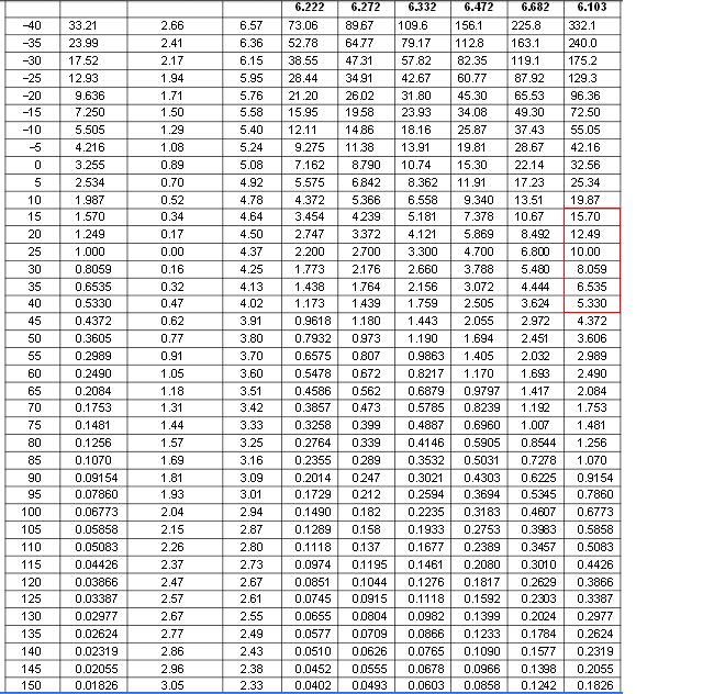

Byla by k dispozici charakteristika termistoru nebo alespoň jeho odpor při mezních teplotách hlídaného rozsahu?

Stačí takhle? Vybral jsem 10k s ohledem na schéma od Spirita.

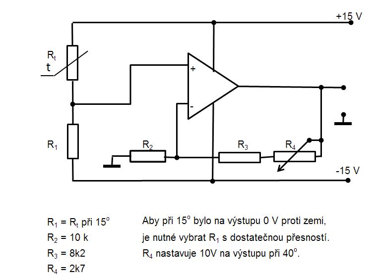

Takže co třeba takhle:
Asi by nebylo od věci obvod doplnit ještě trimrem pro kompenzaci vstupní nesymetrie, to už se mi tam nechtělo malovat, ale je to namalované v každém katalogu.

Super! Díky! Vypadá to jednoduššeji, než jsem čekal:-) Hned vytáhnu krabici se součástkami, abych zjistil, co musím doobjednat a zkusím zapojit.

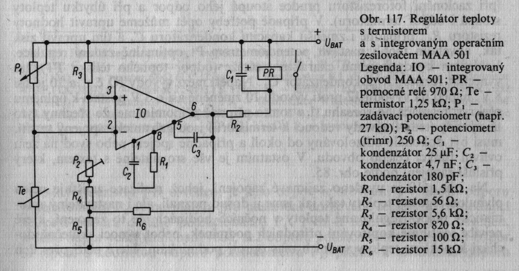

Praktické zapojení s relé:
