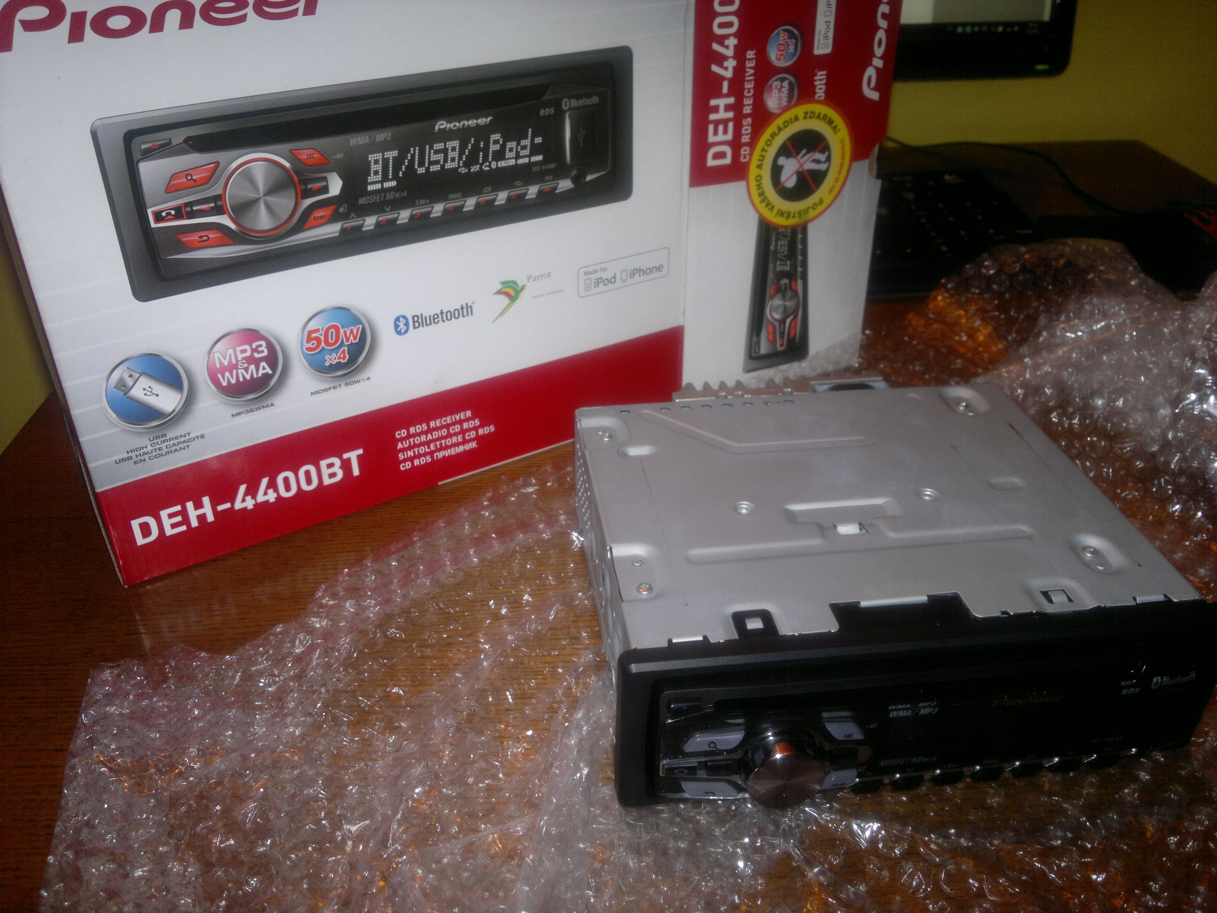

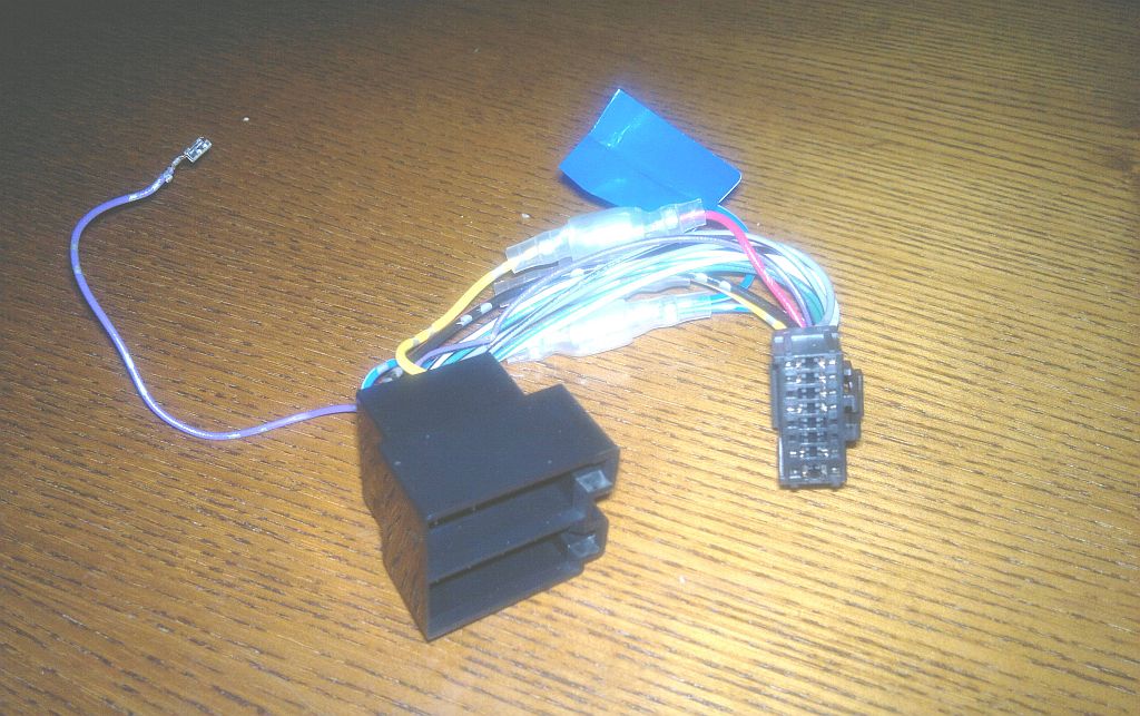

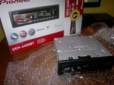

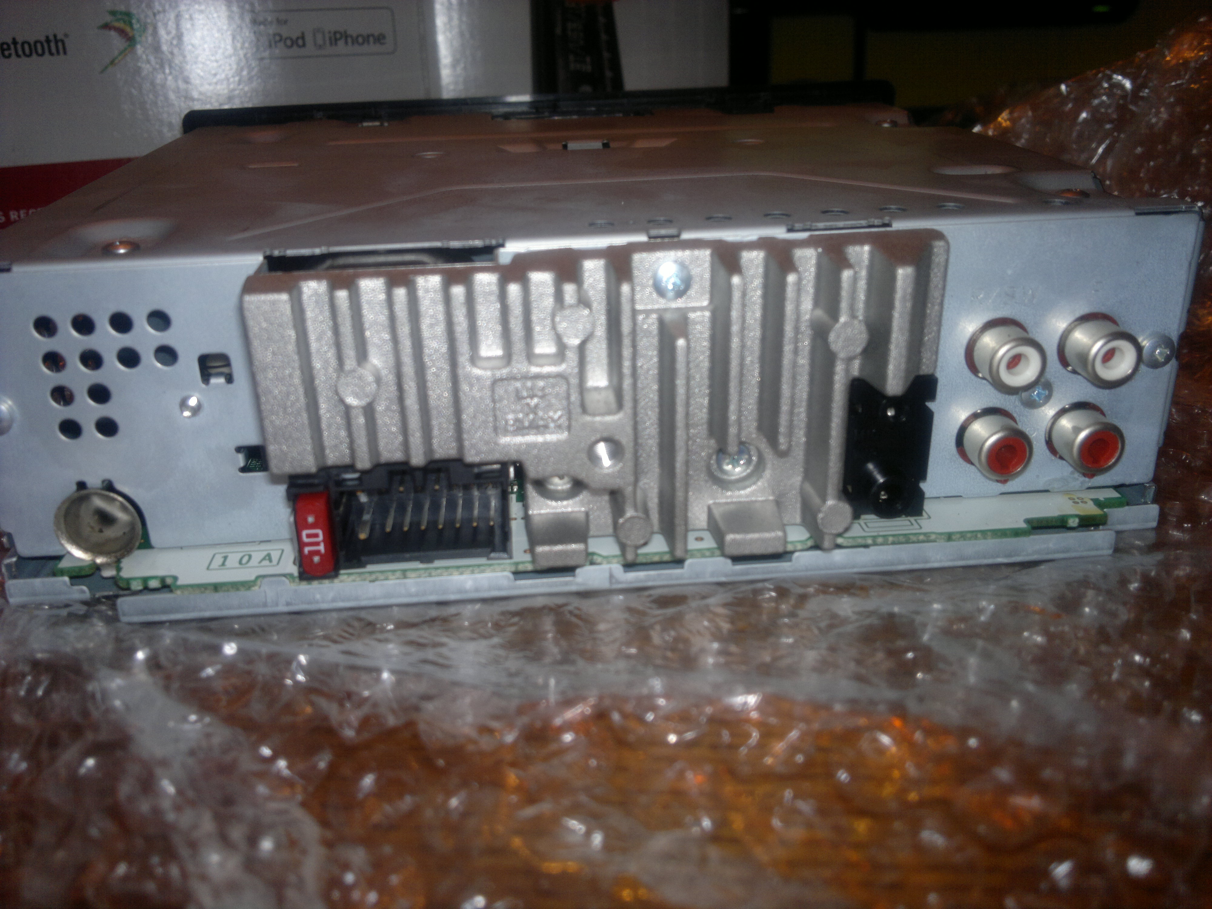

Tak jsem něco vyfotil pro přesnější info. Je to teda typ Pioneer DEH-4400BT (2.obrázek).
1 - Konektor - redukce (http://img707.imageshack.us/img707/774/20130203458.jpg) - nešlo mi vložit jako příloha, kvůli velké kapacitě
2 - Krabice, radio
3 - Zadní panel

Redukce z tvého obrázku propojuje (redukuje) konektor na kabeláži v autě - velký konec - na konektor na rádiu - malý konec. Stačí šplhat po drátech a za použití obrázku z mého odkazu zjistit funkci jednotlivých pinů konektoru na rádiu.

Právě jsem se divil, protože nevím jestli to tam jde na tom první fotce vidět, ale ten žlutý kabel se mění na červený z toho malého a naopak do velkého, tak aby mi to nevyskratovalo. Kdybych koupil tu propojku, co mi posílal El Diablo, tak bych to měl eventuálně propojit podle webu?

Re: Autorádio
Koupíš ten protikus co ti napsal El Diablo, spojíš to a budeš mít volné dráty.
Na zapojení konektoru ti dal odkaz mmmartin.
