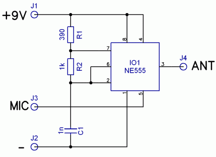

Takže jsem to změřil a je to jakési divné.Do vstupu(mikrák)vede 1.1V,anténa má 1V +- a baterie 9voltová má 8v(to chápu,je opotřebená)ale na desce maj kontakty pro baterku 6.5v..
Re: AM vysílání - můžu legálně vysílat?
Myslíš stále toto schéma?
Příspěvek od ondoubek »
jo
--- Doplnění předchozího příspěvku (21 Srp 2012 12:04) ---
jen jsem si tam přidal vypínač.
A co nechápeš? Ta napětí budou nejspíš správně.

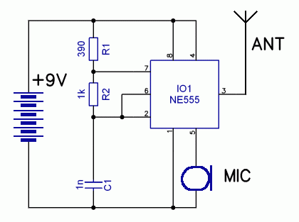

ondoubek píše:Takže jsem to změřil a je to jakési divné.Do vstupu(mikrák)vede 1.1V,anténa má 1V +- a baterie 9voltová má 8v(to chápu,je opotřebená)ale na desce maj kontakty pro baterku 6.5v..
To jsi měřil při zátěži? Jestli je ta baterie hodně slabá, tak jí při odběru klesne napětí, zkus to změřit i přímo na kontaktech té baterie při zapnutém vysílači. A trochu jsem ti to schéma překreslil, aby ses nemusel trápit kam ten "mikrofon" připojit ;-)

dík.ta baterka vypnutá má 7,5v
faraon
Příspěvky: 7414
Příspěvek od faraon »
Tak tu rovnou zahoď :lol: Totiž, ekologicky zlikviduj!
Devítivoltovky jsem přestal používat v minulém století, v rádiu mi vydržela týden. Místo nich tam mám přigumičkovanou jednu plochou, která má poloviční napětí, a na tu to hraje tři měsíce!
Jestli chceš téměř nevyčerpatelný zdroj, udělej si devítivoltovou baterii ze dvou plochých :idea:
