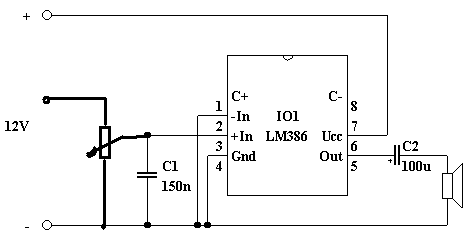

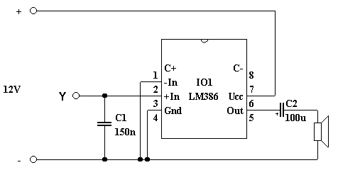

Jasně,mám zatím v plánu jednoduchý zesilovač s LM386:Kdyžtak kde můžu vrazit potenciometr abych mohl regulaovat hlasitost?
Re: Ondoubkovy otázky
Tam žádnej potenciometr necpi. Až to bude funkční, pak bude třeba udělat předzesilovač /např.pro mikofon/.
Příspěvek od satam »
Ten poťák tam můžeš dát "na dráty" pro vyzkoušení a pokud budeš k tomu přidělávat nějaký předzesilovač, korekce apod, dáš ho jen jinam. Jinak zapojíš to nejjednodušeji tak, že jeden konec uzemníš, na druhý přivedeš signál a ze středního vývodu to pustíš do zesilovače. Používají se na to potenciometry s logaritmickým průběhem odporové dráhy.
Napsáno jasně, jenom třeba domalovat. :smile:
2 BS: netejrej mě, to neumím. Jestli víš jak na to, pomoz mi, prosím.
