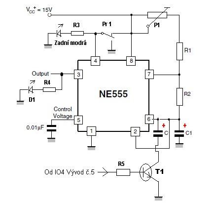

Re: Schéma (slaboproud) Blikač aktivovaný nízkou intenzitou osvě
Tak abych se pustil do dopsání. Celé zařízení pohání generátor pravoúhlých impulsů zhotovený z IO NE555 možná že sem našel pro IO podrobnější Data Shet: http://www.ben.cz/_d/datasheet/ne555.pdf
Výpočet součástek http://www.radiomaterial.cz/ne555/index.html
Zapojení našeho NE555 vychází z doporučeného zapojení astabilního multivibrátoru .

Obdobné zapojení jako v anglickém návodu z předchozího příspěvku, kde je toto zapojení nabízeno jako tester NE555 je blikač s NE555 http://www.bastleni.estranky.cz/clanky/ ... ac-s-ne555 jediné co mu oproti anglickému zapojení chybí je blokační kondenzátor na vývodu 5. Jenže zde je návrh desky tištěného spoje.
Jen bych ještě podotknul pokud si toto zapojení budeš chtít zhotovit jako tester nezapomeň na místo IO vsadit spolehlivou patici.
Tak si myslím že sem vyčerpal všechny možnosti jak ti dodat zdroje podle kterých se dozvědět více podrobností o IO NE555 a konečně se dostaneme k našemu zapojení:
Jak sem již psal zapojení vychází z doporučeného zapojení astabilního multivibrátoru nebo chceš-li jedná se o oscilátor.
Přepínač Pr1 umožňuje zastavit svit na určité barevné kombinaci a zároveň posvítí modře na pozadí.
Trimr P1 nastavuje frekvenci řídících impulsů.
Dioda D1 slouží jako kontrolní a po oživení celého zapojení ji doporučuji vypnout.
Obvod R5, T1, C zpomaluje rychlost řídících impulsů vyráběných IO NE555 zhruba o polovinu tím že ke stávající kapacitě připojí ještě jednu paralelní.
Nyní se omlouvám ale na víc mě nezbyl čas budeme pokračovat doplněním hodnoty součástek oscilátoru bohužel nemám to nikde poznamenané a budu to muset nějak vytáhnout s testovacího zapojení.
