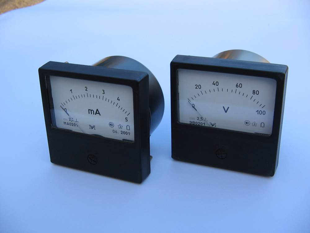

Dobrý,tak jsem zdroj rozkuchal,teď mi na stole leží 4 ventilátory a nevím ci snima.Ale dostal sem další nápad,co budete asi považovat za blbost.Měřič rychlosti větru.Jde mi jen oto,jestli jde spojit ventilátor s starým cyklopočítačem a tak si udělat měřič větru :D Neřeště že to bude ukazovat blbosti,ale cyklopočítač má 2piny a ventilátor 3 a nevím jak to spojit.
Re: Jak vybít zdroj?
Obávám se že to takto nepůjde. Nevím jak ten počítač snímá, ale bývá to jazýčkovým relé které spíná magnet umístěný na kole.
Na tohle by se ti spíš hodil ručičkový budík. Větrák by vyráběl napětí a pak by stačilo ocejchovat stupnici.
Edit, ovšem pokud ten počítač funguje jak předpokládám, není problém to vyrobit. Potřebuješ jenom to relátko a magnet.
