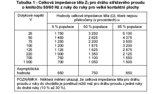

Pro zajímavost tabulka.

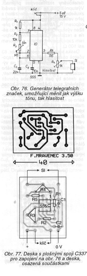

Vždyť jsem ti dal odkaz na obr. 76 z toho čísla AR, které sis stáhnul. I s popisem úprav. Příliš složité?

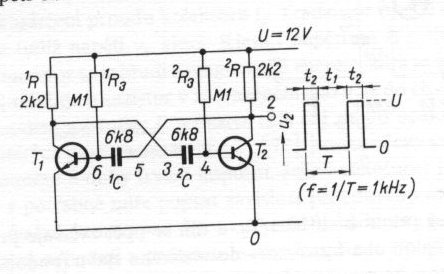

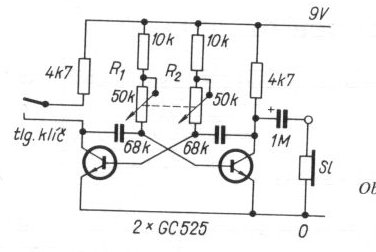

Tady máš totéž se dvěma tranzistory (astabilní multivibrátor). Frekvence se dá měnit změnou odporů R3 a kondenzátorů C. Místo pevných odporů R3 se dá použít dvojitý potenciometr a měnit frekvenci plynule.
Osobně bych na to šel jinak. Kmity bych nevolil obdélníkové, ale pilové nebo jehlové. Ty by ty parazity daleko účinněji propíchaly. Na takovou tasemnici jedině pila nebo jehla.

Místo pevných odporů R3 se dá použít dvojitý potenciometr...
To snad ne! Odpory R3 nastavují pracovní body tranzistorů.
A ještě jedna připomínka: opravdu bys považoval za osobní příkoří, kdybys vynechal OT vtipnosti, kterými svoje příspěvky doplňuješ?

To snad ne!
A proč ne? Měnit pracovní bod tranzistoru se nesmí?

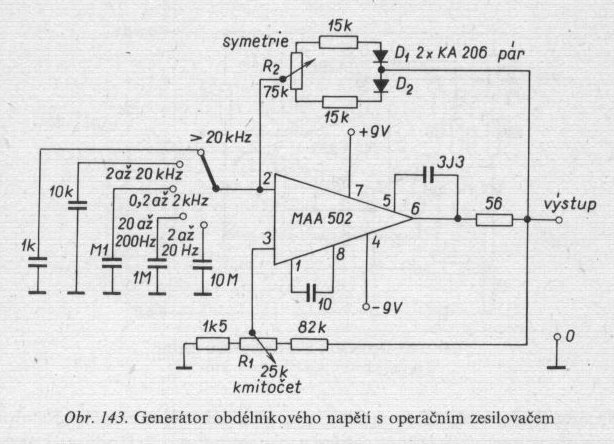

Pokud zůstaneme u elektroniky, tady je další generátor obdélníkového napětí, sice se stařičkým IO MAA502, ale ten jde nahradit. Nevýhoda je nutnost symetrického napětí.
