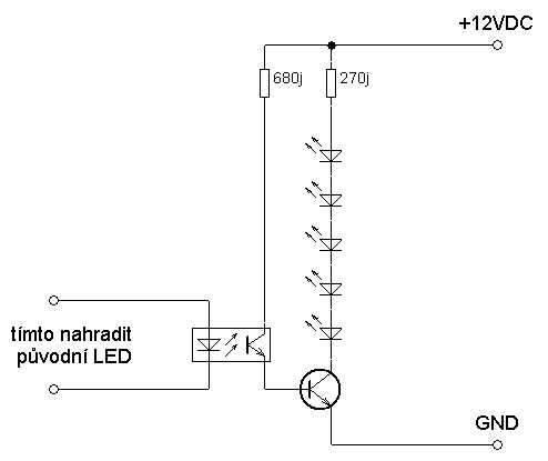

Optočlen je tam zbytečný, není důvod galvanicky oddělovat obvody, které jsou napájené z jednoho zdroje.

jaky mam tedy pouzit tranzistor do obvodu od bulterierjirky?

Pomocí prográmku LEngineD je možné rozsvěcovat až osm okruhů (výstupy D0-D7 na LPT portu), podle hudby, výkonu procesoru, využití pamětí, vlastních přednastavených algoritmů... Tedy jistě mnohem efektivnější, než jen blikání podle aktivity HDD. Jinak narozdíl od mmmartina optočlen doporučuji z jednoho prostého důvodu. Nikdy nevíme co výrobce použil na výstupu z desky za obvod a pokud tam něco po.ereme v zapojení, můžeme taky hravě udělat desce pá, pá... (v lepším případě jen portu)

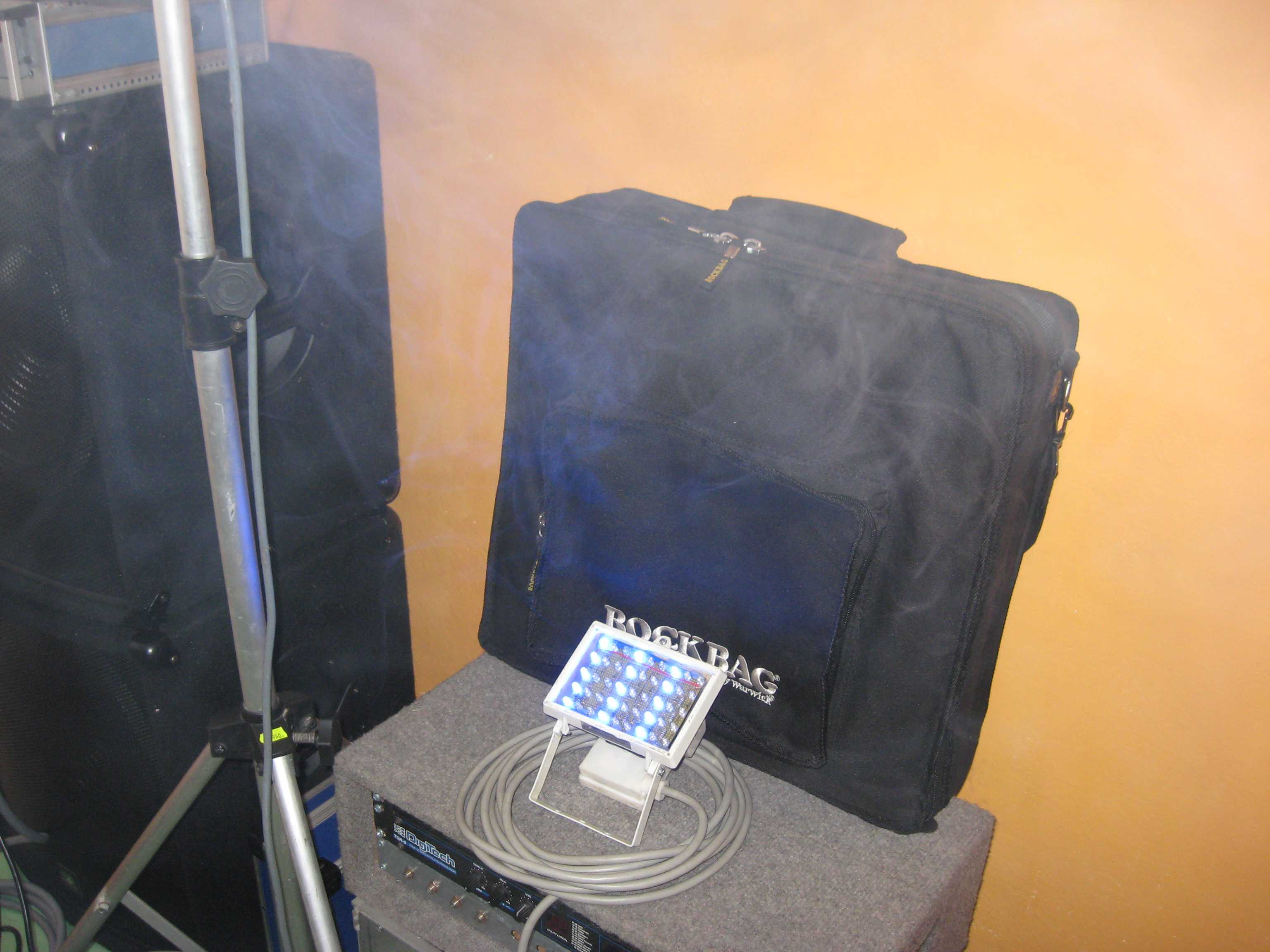

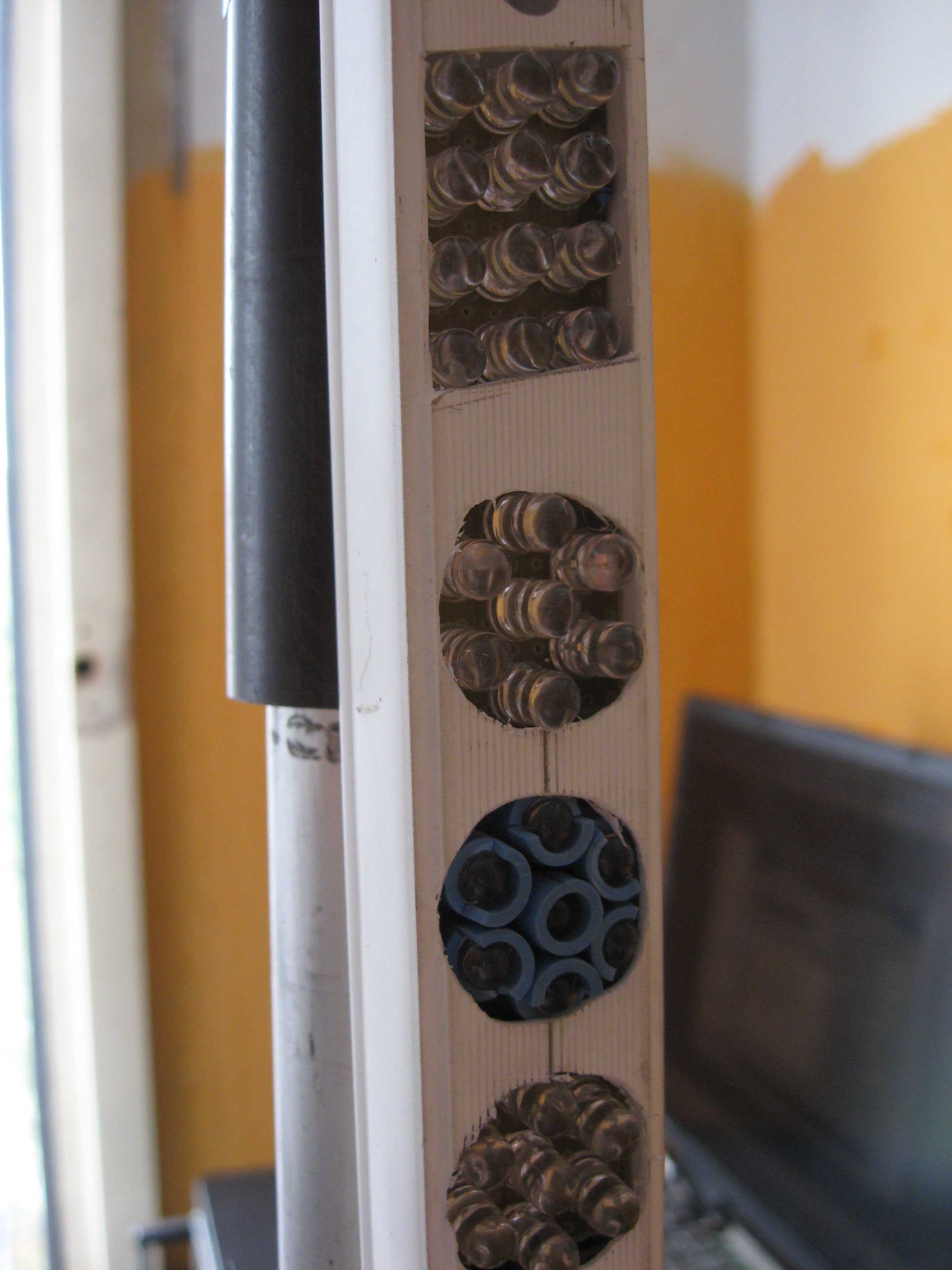

Pro ilustraci přikládám své řešení (zapojení o stránku dříve). V PVC žlabu je 6 reflektorů po 7 vysocesvítivých LED různých barev a jeden se 12 čirými. Ve 150W halogenové vaně je po 15ti R+B+G LED, které lze vzájemně kombinovat a vytvořit tak celkem 7 barev pro nasvícení plochy. Vše je provedeno ve dvou exemplářích a je tak vhodné pro nasvícení barové kapely, nebo domácího mejdanu. Nemusím snad zmiňovat, že světla nejlépe vyniknou za tmy při použití umělé mlhy, nebo v zahulené místnosti

Když jsem se na schéma podíval, tak mi došlo, že je optočlen v této aplikaci opravdu zbytečný, přesto jsem jej v návrhu ponechal pro celkové zjednodušení. Po pravdě, nechtělo se mi počítat odpor do báze
LEDky jsem uvažoval běžné s úbytkem 1.6V a proudem 15mA, napětí je zvoleno 12V opět pro zjednodušení. Při 5V by bylo nutné zapojit LED do dvou větví (2+3) s odpory 15j a 120j. Kdyby se zapojily paralelně, zbytečně by se zvyšovala proudová zátěž (sice necelých 100mA pro zdroj nic není, ale proč?...)

Jen dotaz pro Karlose. V čem to schéma kreslíš?
//www.proficad.cz, jednoduchý, ale sqělý program. Díky jednoduché editaci součástek v něm kreslím i pneumatická schémata

ja vim, jsem desne otravny, ale jeste nevim jak by to schema vypadalo bez toho optoclenu a jaky mam pouzit tranzistor
